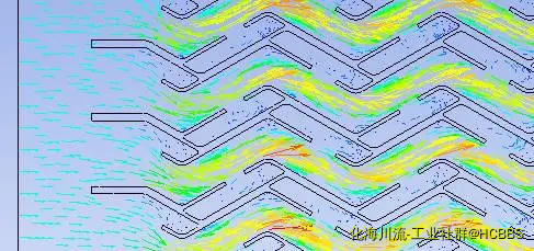

         物理分离方法的三大基本原理:重力,动量,聚结!常见的分离器,一般采用一种,或者几种原理相互结合。重力分离的有 KNOCK OUT DRUM, 动量的有MULTICYCLONE ,聚结的有WIREMESH DEMISTER!
        目前最先进的分离技术以规与矩为代表的 VANE TYPE DEMISTER,该技术采用了重力沉降,动量旋转离心,聚结长大技术。能够有效的100%去除5微米以上颗粒,该技术特点有:高气速,高精度,低压降,免维护等优点。慢慢被许多行业采用!随着技术的发展,估计在不久的将来,将取代掉目前的丝网!
       现在就是该 VANE TYPE DEMSITER技术一种结构,做一个MIXTURE 流体模拟,初步了解下,其分离原理,速度场的,矢量场的一个分布情况!
有兴趣的可以来一起交流!
