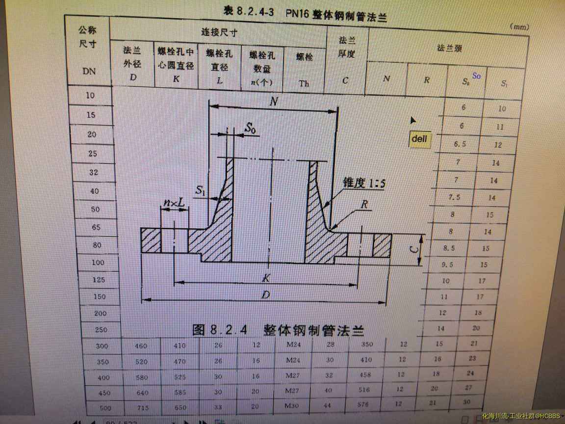

没有图吗?

这图是不是缺少长度尺寸?

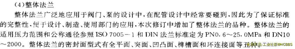

看来我打字多 你们也不看啊    发个图吧    20592-97第523页
整体法兰是和泵体一起铸造的 所以标准里没有高度 也没有质量  不是叫你选用整体法兰再和泵体焊在一起的   这回合理了不?

现在是整体法兰和筒体开孔处相焊。
kareale88 发表于 2019-7-16 22:45
现在是整体法兰和筒体开孔处相焊。
这还不简单   你这是补强管和法兰是一体的   单独出个图就完事问一下  你是整 体段的吗  真有钱啊  还是模段的
