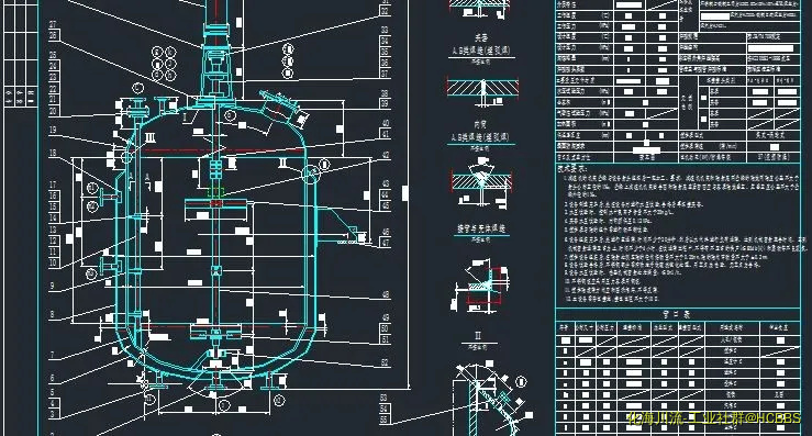

[求助] 夹套容器和双层容器是一样的吗?有没有双层容器的图参考学习下?

有风有声VIP会员 VIP会员 | 显示全部楼层       最后访问IP新疆维吾尔自治区
不一样

小土豆_GPPGVIP会员 永久VIP | 显示全部楼层       最后访问IP江苏省
应该不一样吧,虽然双层容器从来没接触过过。
发表于 2019-7-15 09:17:54
双层一般是低温容器,夹套类容器是通过夹套内介质加热内筒介质
发表于 2019-9-19 08:46:19

磁力驱动反应釜VIP会员 VIP会员 | 显示全部楼层       最后访问IP山东省
有双夹套的设备,内部夹套,用于制冷,外部夹套抽真空,用于隔绝保温。

不一样啊,双层是用于深冷容器,夹套用于加热

bluishiceVIP会员 VIP会员 | 显示全部楼层       最后访问IP江苏省
区别:
夹套容器,夹套和内筒不连通,各走各的介质。譬如:深冷绝热容器,加热反应釜等
双层容器,内层和外层相连通,各自承担不同的工况。譬如:氨合成塔,
发表于 2019-12-29 14:54:31
书童 + 3 同意你的观点
这是一台25方反应釜图纸,属于夹套式容器
发表于 2019-12-29 22:03:17
