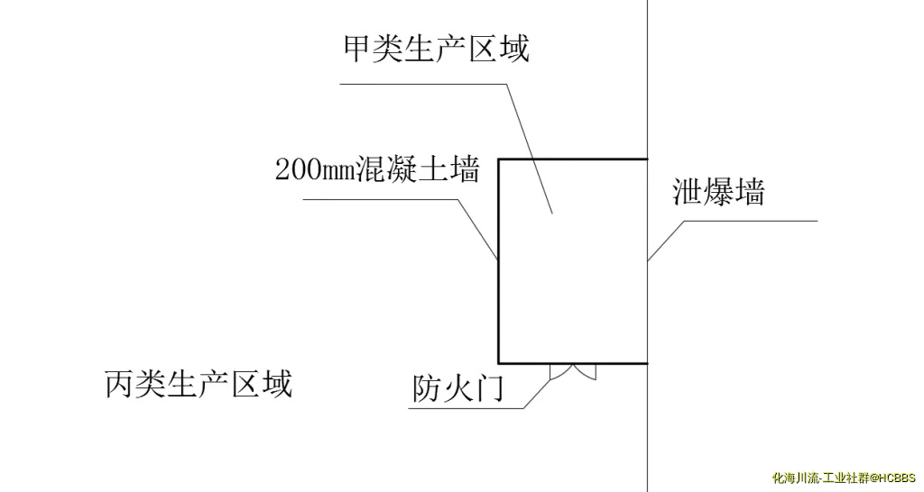

一个二层厂房,按楼板分成两个防火分区。火灾危险性属于丙类,但是内部有甲类设备部位,由于面积小于5%,最终按丙类定火灾危险性了。甲类部位有爆炸危险性,请问,这个厂房是否需要考虑泄爆,计算时按整个厂房还是按所在的那个防火分区。如果甲类物质很少量的话也需要考虑泄爆吗?还有有没有确定的判断是否可能形成爆炸危险环境的计算方法?

虽然甲类区域面积小于5%了,在建规里,后面还有一句话“且发生火灾事故时不足以蔓延至其他部位或火灾危险性较大的生产部分采取了有效的防火措施”,通常的做法是采用防火墙将甲类生产区域与其他区域隔离,这样在隔离部分的外墙采用轻质彩钢板作为泄压面积即可。手边没有现成的图纸,随手画个草图将就看一下吧。

局部甲类要考虑甲类部分的防爆,泄爆,报警,隔离,疏散。

您的回复,使我很受启发,非常感谢!
