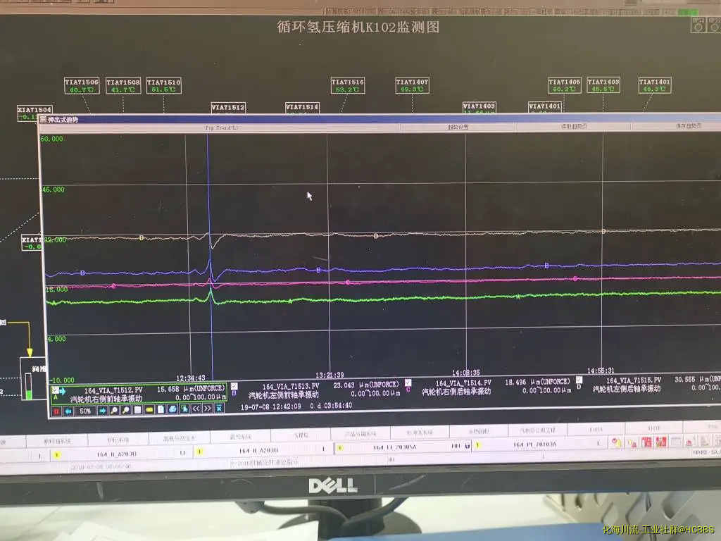

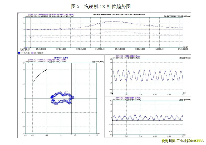

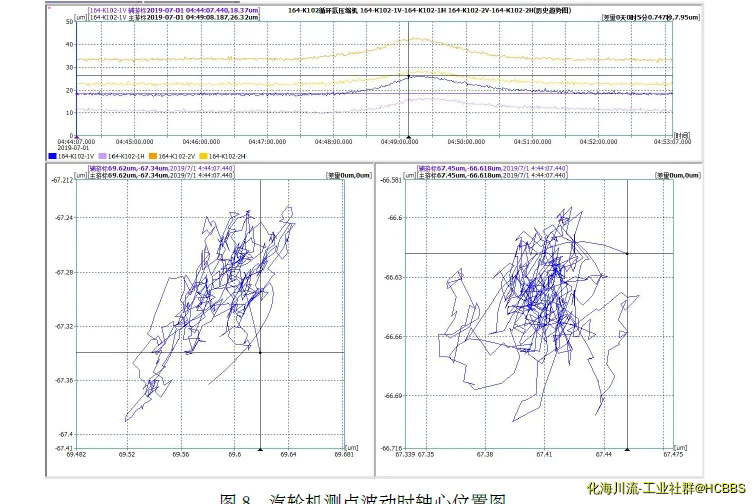

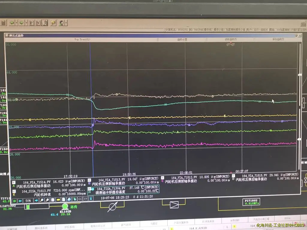

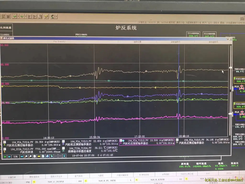

近期加氢装置汽轮机轴承振动无规律波动,杭汽背压式汽轮机,通过排查动力蒸汽、背压蒸汽温度压力等均正常,压缩机无喘振,工艺介质无变化。降低转速未见明显关联波动,仍是无规律波动。贴上一次波动期间的频谱分析,请各位大咖帮忙分析。

这种现象很难说得清楚,只有等待,等待继续发展的趋势线。。。。。如同病人入院后需要观察的阶段。这个时候既不能解体检查,又不能停机做其他的改善工作。只有等。。。。谁都想在第一时间直到事情的缘由,但也要考虑其复杂性。

轴进了东西了吧?这个东西不大,还能随着轴转动的时候,到处随机游走,结果就出现无规律震动。

振动,相位均发生了变化。我们有台机组也出现了类似情况,后来发现是油挡处温度高,润滑油碳化结垢引起摩擦,振动无规律波动。加一股氮气一直吹着就好了。

我们杭汽的机组也是出现过这种问题,无规律的振动升高又下降,现场无明显振动等异常,后来发现是机头油档处积了很多保温颗粒混合着润滑油,不定期的与轴碰磨造成,将保温材料适当往后缩或隔离,特别是新机组保温时不要将保温料太靠近机头油档,运行时注意油箱负压不要太大,在机头油档处加一路氮气吹扫,现在机组运行再没有出现类似问题。

振动变化变现为几倍频

1倍频波形图有削波,轴向轨迹图形也存在尖角,个人认为有轻微摩擦现象,可能是动不平衡造成的。振动变化看看主要在几倍频
