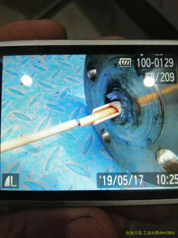

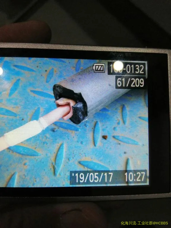

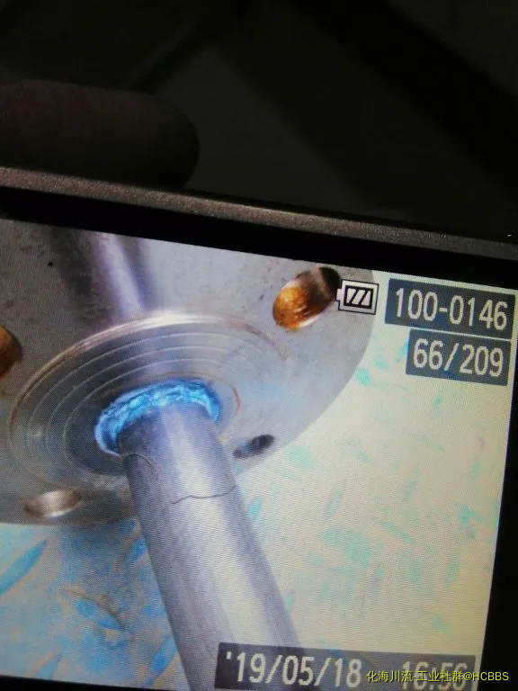

废酸炉上5支S型热电偶烘炉后都坏了,套管断了,有知道是哪的问题吗?帮忙分析一下

发张照片看看具体的位置。

你这是新装的热电偶还是以前就安装的热电偶】

cubelVIP会员 VIP会员 | 显示全部楼层       最后访问IP浙江省
目测刚玉管,遇水,急冷急热后脆断。
烘炉还是建议K型的烘炉热电偶,便宜一些的,弄坏了不心疼。

zdhfanfan楼主 VIP会员 VIP会员 | 显示全部楼层       最后访问IP山东省
新装的,就用了一个月,烘炉完检查时发现的

zhangbin_txnVIP会员 VIP会员 | 显示全部楼层       最后访问IP新疆维吾尔自治区
我们以前有热偶套管冷却介质带微水的,带一点水刚玉套管就裂开了。
zdhfanfan 发表于 2019-7-7 06:53
对温度测量会有影响吗?
对温度测量的影响就是寿命可能变得只有几天了。

哈哈哈5支套管全部断裂,那么就一种最大的可能就是高空落物砸断的。我们以前燃烧炉上面就用过。一排是12支,一块砖头下来,全断了。然后就更换为K型热偶了,也能用。你们烘炉结束,这种情况下,仪表人员应当立马到现场,搜索罪证,否则,很多真实地原因呢是看不到的。就和公安局破案一样,保护现场很重要。
发表于 2019-7-7 19:48:38
这种炉子上一般都用陶瓷和刚玉的,但是极冷极热变化就会断裂,我也咨询过厂家,金属套管不行,高温下耐腐蚀性不够,上面有人说的吹扫或烘炉时更换金属套管可以,正常生产时换陶瓷或刚玉的,但是如果你的炉子会经常接待冷热交替的状况,你可以考虑一下吹气式的,但是吹气式的测量的问题会比正常的第一点,你可以通过其他的方法去减小差距
