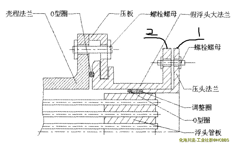

现公司有一批浮头式换热器要做打压工装,这是在一篇期刊上看到的结构,请问图中标记的1,2处的法兰怎么强度怎么计算?(或者可以当成什么法兰计算呢?)在刚看到这个结构的时候,自己想的是按GB150上的法兰计算,但是1,2两处的法兰中间又没有垫片,现在很迷糊,所以不知道该怎么计算,请各位同仁指点~!

你也可以换别的形式工装啊 这结构有点复杂了啊 难加工

guohao_ZAYYVIP会员 VIP会员 | 显示全部楼层       最后访问IP河南省
我们都是这种结构

awangyong1楼主 VIP会员 VIP会员 | 显示全部楼层       最后访问IP湖北省
guohao_ZAYY 发表于 2019-7-5 17:22
我们都是这种结构
能给个详图看看吗?

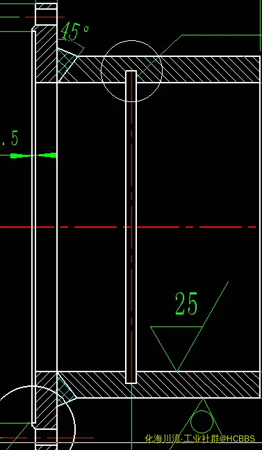

awangyong1 发表于 2019-7-6 09:25
能给个详图看看吗?
我给你发个附件你看看
发表于 2019-7-6 11:22:40
试压工装
发表于 2019-7-6 11:27:04
试压工装.rar
48.6 KB, 下载次数: 3, 下载积分:财富 -5 财富值
kareale88 + 10 资料文件共享

yujwlhhVIP会员 VIP会员 | 显示全部楼层       最后访问IP浙江省
换热器本体上的法兰不能做为参考吗?
发表于 2019-7-11 16:33:47
yujwlhh 发表于 2019-7-11 16:33
换热器本体上的法兰不能做为参考吗?
可以作为参考,但是太厚不经济
