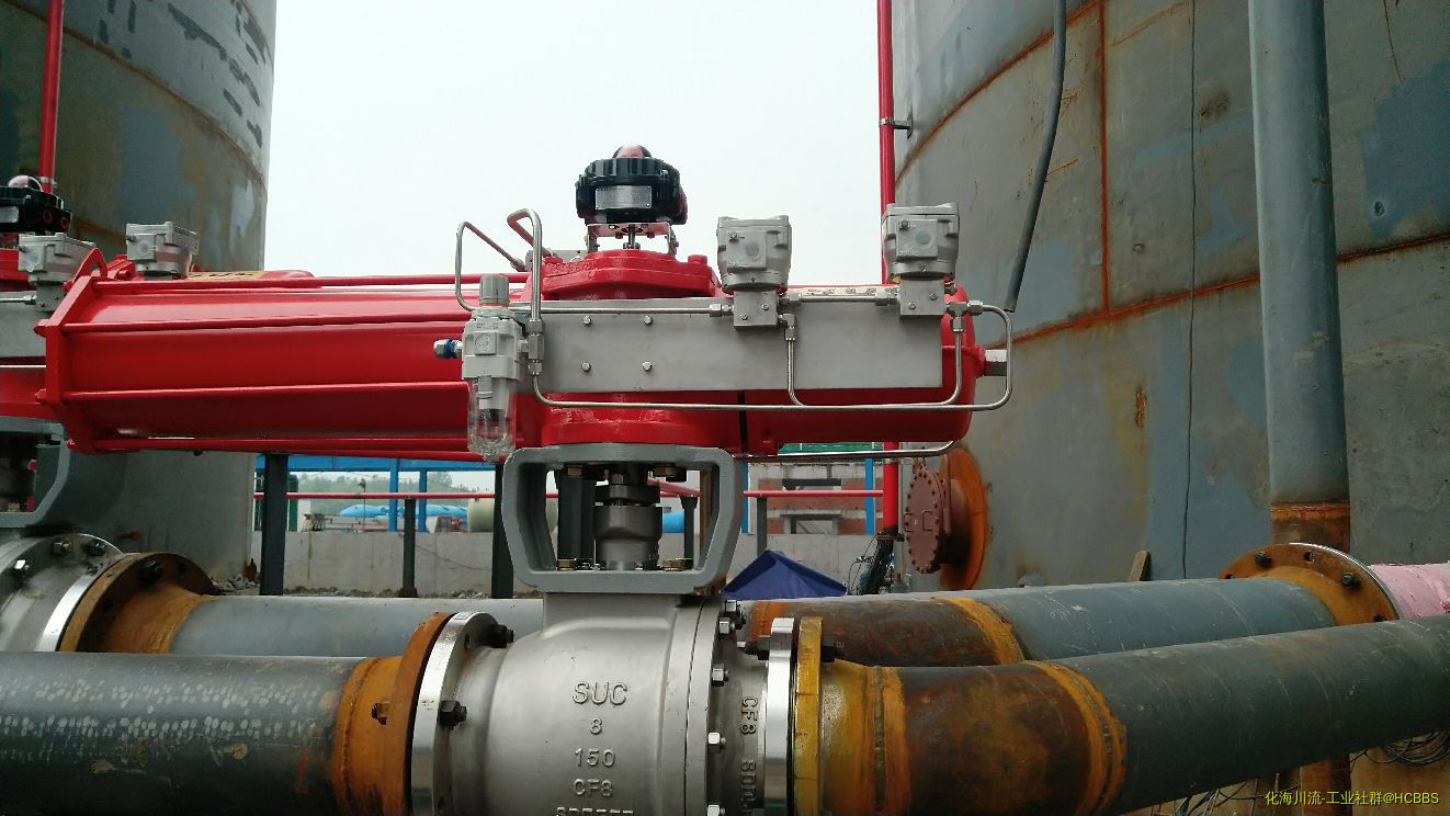

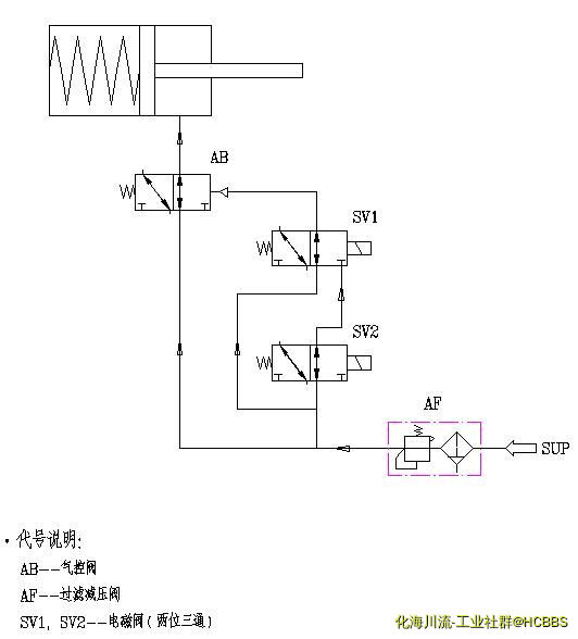

如图,由两个电磁阀控制,这总情况是要做联锁控制吗?还是要做冗余???

1、过滤减压器通过三通,一路去气控阀,一路去两个电磁阀。
2、这是做电磁阀的冗余,两电磁阀同时失电,气控阀排气,阀门处于故障位置

叶子坠VIP会员 VIP会员 | 显示全部楼层       最后访问IP江苏省
1.两个电磁阀是串联,应该是做联锁控制的,之前遇到过这种情况,DCS和SIS都需要联锁此切断阀时,就装了两个电磁阀,靠近气缸的电磁阀由SIS进行控制动作。
2.两个电磁阀是并联,应该是用作冗余的,当一个电磁阀故障失电时,另一个电磁阀还能起作用。

这个阀门带定位器吗?
发表于 2019-7-5 17:08:50
应该是带定位器的双作用调节阀
发表于 2019-7-5 17:16:15

有详细气路图纸吗

@猪宝宝VIP会员 VIP会员 | 显示全部楼层       最后访问IP浙江省
肯定是不带定位器的单作用气缸,因为附件只有SMC的过滤减压阀,ASCO的8327系列电磁阀,还有顶上那个应该是.ToPworx的行程开关,判断单双作用执行机构,一般看大小,有长的那种一般是单做用,里面要装弹簧,双作用的比较短
发表于 2019-7-5 23:31:43
典型的电磁阀冗余连接,可实现任何一个电磁阀失电都不会切换,除非两个电磁阀都失电才回引起切换,这样设置主要是出于可靠运行考虑。
明天给你发个
发表于 2019-7-5 23:37:29
参与人数 2财富 +10 收起 理由
ssln123 + 5 热心助人
shrien + 5 热心助人
两个电磁阀冗余配置,一般是接到SIS系统的情况多见。这里要两个电磁阀都动作,阀门才会动作,可用性比较高。过滤减压阀后分2路气路,气管的大小是不一样的,小的接电磁阀是作为控制气,控制BOOSTER(气控阀)通断,大的那路经过气控阀,是进气缸推动阀门动作的。

alibaba1234VIP会员 VIP会员 | 显示全部楼层       最后访问IP上海市
这种联锁切断阀,电磁阀冗余设计,可靠性要求较高,应该是安全联锁回路的切断阀。按相关规定,一二级重大危险源储罐必须设置切断阀,并进SIS。
看这常压罐设置等级比较高的安全联锁,应该是储存介质危险较大。

elopVIP会员 VIP会员 | 显示全部楼层       最后访问IP陕西省
同时失电才排气,保证电磁阀的可用性,但是安全性有所下降,不建议联锁阀门使用此类方式

chenxu07789VIP会员 VIP会员 | 显示全部楼层       最后访问IP辽宁省
jijianwei123 发表于 2019-7-7 15:55
各位海友,请问联锁控制和冗余是什么意思,还有SIS是个什么东东,小白求问,大神勿喷啊,谢谢
SIS是安全联锁系统,在数值达到联锁值时,停掉关键装置,主要是起到保护作用。
冗余,就是一个坏了,另外一个继续工作,不影响设备使用。
这台阀门说,两台电磁阀,一台电磁阀损坏后,阀门不会有任何动作,只有两台电磁阀同时失电或者损坏,阀门才会动作。

waneng 发表于 2019-07-05 14:27
电磁阀冗余配置,任意一个电磁阀故障不影响阀门正常使用。常压罐配两个ASCO不锈钢电磁阀,不差钱公司!
也不一定是不差钱的就用最好的意思,也有可能是sil等级要求比较高,一个ASCO的电磁不能满足要求只能装两个串联来达到要求
