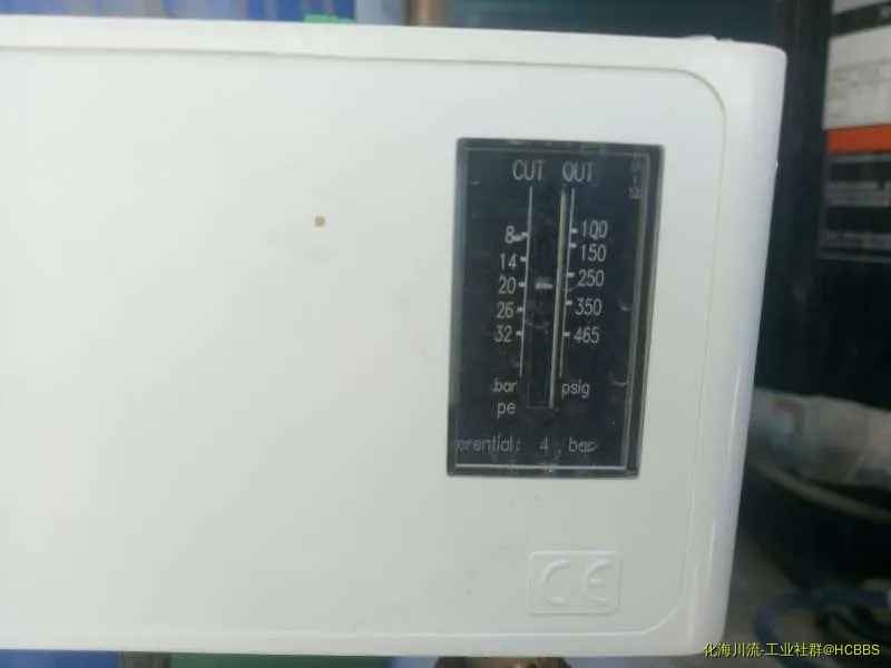

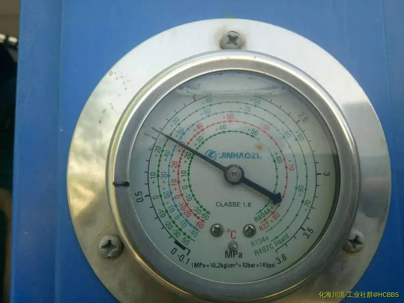

[讨论] 请问下这个冷库里的设备怎么读取温度?
1.7K |4
怎么读数

第一个表应该这么读。
表头示数显示:此时的高压压力为1.07
如果该冷水机冷媒使用的是:R407C,运行时,对应的冷凝温度约为25℃;
如果该冷水机冷媒使用的是:R134a,运行时,对应的冷凝温度约为45℃;
如果该冷水机冷媒使用的是:R22,  运行时,对应的冷凝温度约为30℃;
如果该冷水机冷媒使用的是:R404A,运行时,对应的冷凝温度约为23℃;
最外圈是压力。
里面四圈,是不同冷媒,在相同压力下,对应的冷凝温度。

第二张图像是压力式温度开关,可以调整设定温度值,实现输出通断信号。
发表于 2019-7-3 19:25:46
压力式温度计 。
