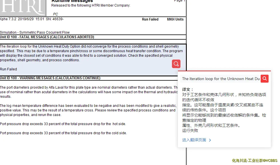

出现温度交叉问题,不知道咋办。我改成顺流会不会好点

顺流变成这样了。。。

徐涛_OWFX楼主 VIP会员 VIP会员 | 显示全部楼层       最后访问IP江苏省
我的工况是这样的

取消冷却介质的流量规定,增加冷却介质的温度。你现在的问题是规定了冷却介质的流量,由于冷却介质的流量不够,导致冷却介质的出口温度很高,形成温度交叉

用校核模式,把板换出口温度设定也可以进行计算
