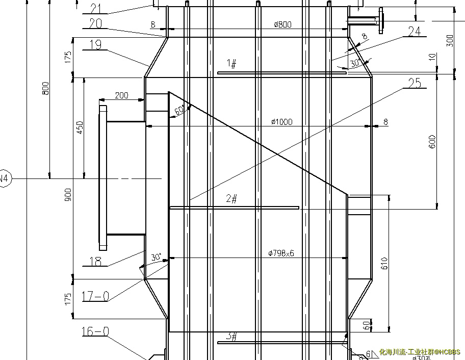

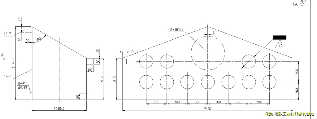

公司设计的间接冷凝器,为了防止蒸汽对换热管冲击,在蒸汽入口设置了防冲装置(类似导流筒),并在导流筒上开了一系列的孔,请教下,这个导流筒形状的防冲装置与筒体内壁的距离还需遵守GB151-2014 中6.8.1.2.4 a)的规定么?

不如传统的好用  看我们单位以前作的几千台换热器产品  就是这种管漏的多  是不是这种结构的关系 不太清楚   但从整个统计上看   这种管漏的多特别是卧式的   千万别用 带导流筒 的

这个我们没用过,有没有CFD 模拟计算过

就是环保水处理设备上用的,类外的容器。。
