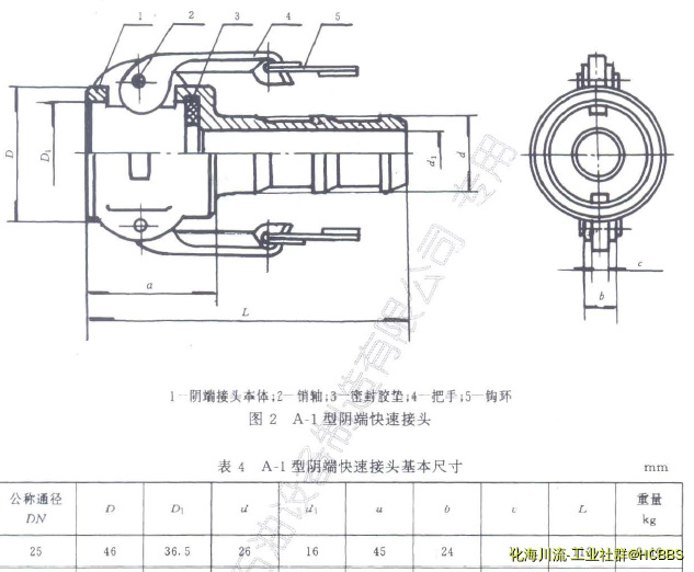

接1"(33.7×4.5)0.8MPa 美标碳钢管(介质:氮气),对应的快速接头能选择什么标准呢??
GB/T 16693对应的是液体,工程压力小于PN10,本体材质是铝合金的,感觉这几点都不符合要求
选择L+A-1型,见附图
端部怎么连接呢??A-1内径都比钢管外径大,见附图
