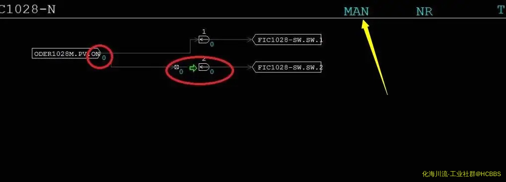

求教各位,刚接触横河的DCS,在做仿真的时候遇到一个问题,新建了一个LC64块,但是不执行,如图,谢谢各位!

已经解决,谢谢!
发表于 2019-6-27 16:15:31
MAN—>AUT
发表于 2019-6-27 16:18:18
梦,洛轩VIP会员 VIP会员 | 显示全部楼层       最后访问IP浙江省
功能块要达到AUT,MAN的话肯定不执行
