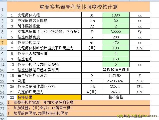

现在遇到一个需要三台串联的换热器,是固定管板式换热器。现场位置有限,只能落起来放置。三台重叠式换热器的鞍座校核怎么做?筒体的壁厚怎么校核?
有没有大神给个思路或者算例可以参考一下的。

将上面两台换热器看成集中载荷,最下台换热器本体看成均布载荷,校核最底部支座,同理校核中间换热器······

常规计算是无法计算重叠式换热器鞍座的,固定管板式换热器鞍座也不能按卧式容器核算鞍座,因为固定管板式换热器与47042卧式容器力学模型都不同。重叠式换热器鞍座按经验确定筒体壁厚,或者应力分析。我们设计的重叠式换热器直径大于1m后都采用钢架分别支撑。

见附件,是这样算的

以2层重叠为例。把上面那台换热器的质量/2,作为2个集中载荷加到下面那台上。然后通过sw6非对称鞍座模块计算。
如果,换热器压力,直径不大,上下2台可取等厚度,下面那个算过了。上面那台就不用算了。

再重复一遍,卧式固定管板式换热器筒体不能按NB/T47042核算鞍座,力学模型不同。
