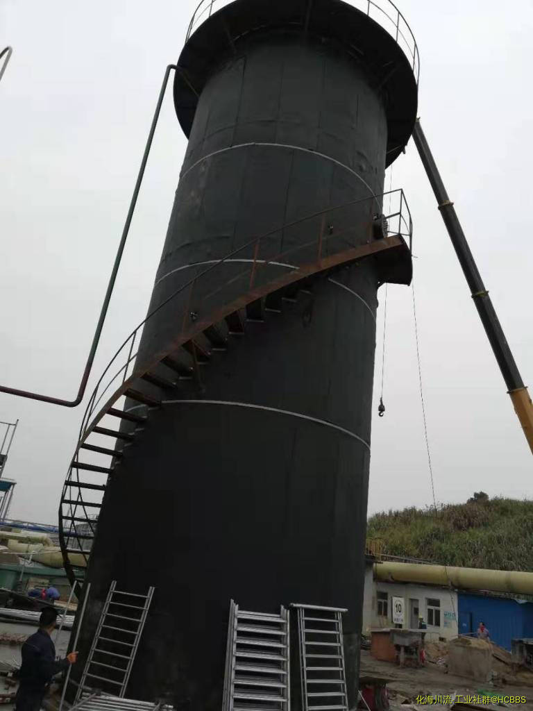

我们设计制造IC、EGSB、ABR、UASB等厌氧反应器,工业废水的厌氧工段还是很重要的,楼主的这种水我们推荐水力停留时间24小时。当然厌氧设计最主要的还是反应器的结构、污泥负荷和运行管理。我们Q8749-41228,有具体数值指标可联络交流设计经验。。。

农药废水中的IC厌氧反应器,我们有100多套厌氧反应器在运行了
