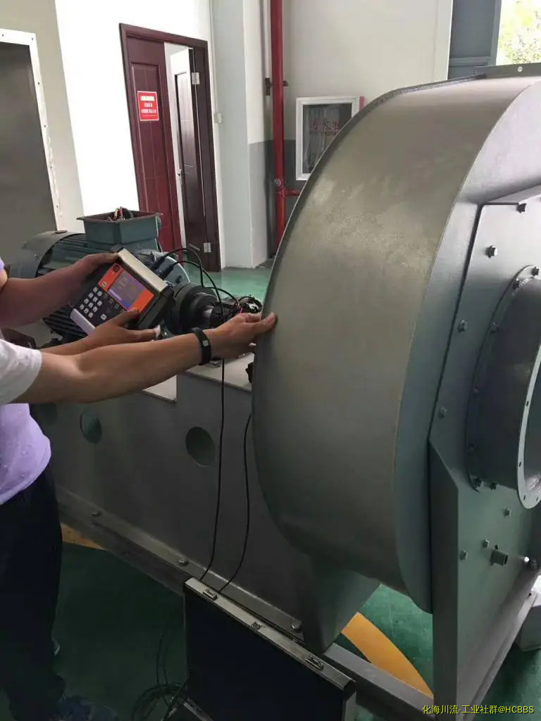

现场动平衡和动平衡机上做动平衡有什么不同?很多客户打电话过来咨询,我们公司昆山利泰检测仪器有限公司用便携式动平衡仪在给客户做现场动平衡服务的时候,我们需要客户现场设备能够驱动,在设备运行的转态下做的动平衡,所以叫做现场动平衡。
1、现场动平衡仪是在设备运行状态下进行测量,动平衡机做动平衡需要把转子拆下下来,动平衡做好后再装上去,所以现场动平衡要比动平衡机动平衡更加准确。因为动平衡机的动平衡转速一般最高在3000转(小的电机转子,大的转子只能做600-800转)左右,那对于有些转速高的设备,那误差随着转速增大而增大,而现场动平衡就不会出现此类问题。
2、现场动平衡可以节省拆卸设备的时间及人工费,随着设备停机时间的减少,生产效率会相应提高。
3、有些设备拆卸非常不方便,最好用CXBalancer便携式动平衡仪使用比较方便快捷。主要应用于泵浦、绞线机、电机主轴、风机、机床、齿轮箱、冷却水塔等等。
cxbalancer现场动平衡服务
cxbalancer现场动平衡服务
电机主轴现场动平衡仪
电机主轴现场动平衡仪

透平机等大型机组能在现场做动平衡吗?能否说得详细一些,谢谢!
发表于 2019-6-27 16:17:39
kslitai123楼主 VIP会员 VIP会员 | 显示全部楼层       最后访问IP江苏省
这个这边说不清楚,具体我们要根据不同设备转速不一样,焊接配重块的地方都是不同,详情您可以联系我,我让我们技术工程师跟您讲解一下
