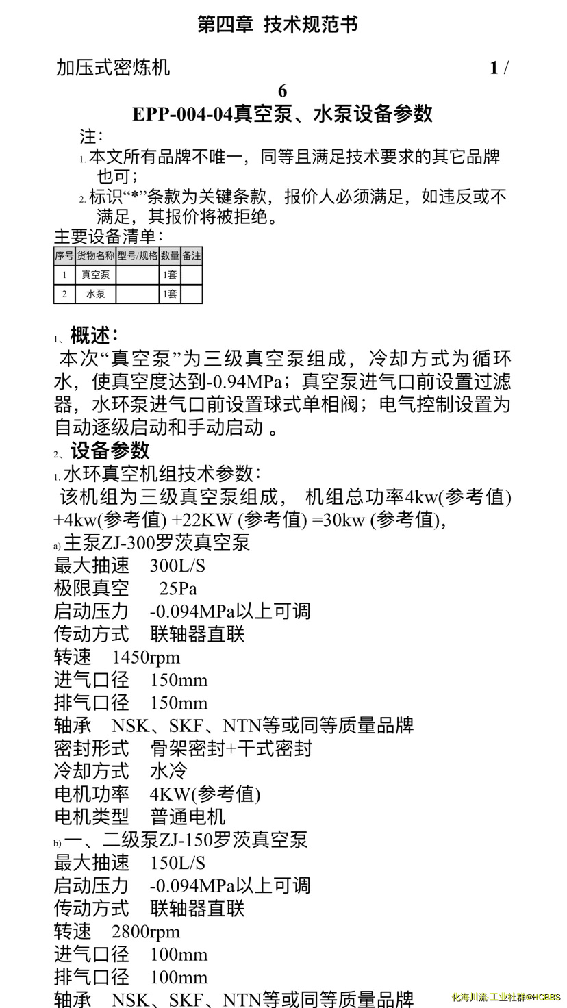

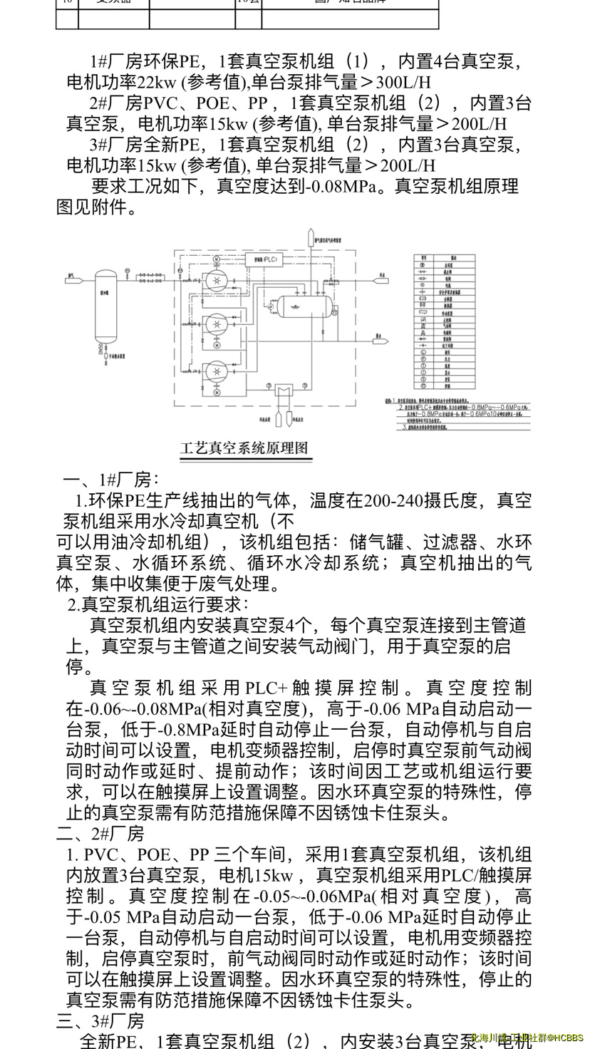

进气温度220度下,是否可以直接用真空机组抽真空?不做前期降温的情况下。

同問,但是感覺理論上不可行,本身真空機組壓縮空氣溫度就已經偏高需要降溫。

真空度达到-0.94MPa?
发表于 2019-6-19 21:31:30
孔庆保-系统节能楼主 VIP会员 VIP会员 | 显示全部楼层       最后访问IP江苏省
对的。三级真空。进口气温200度
发表于 2019-6-19 21:33:27
淄博腾乐VIP会员 VIP会员 | 显示全部楼层       最后访问IP山东省
你这个温度最起码用水环式真空泵做前级泵是不合适的。这样配套出来的机组是不能够使用的

可以采用螺杆真空泵配变频电机的方案,真空机组可以采用单台LG300螺杆真空泵就可以搞定了,配罗茨泵在这么低的压力下运行,不是很合适。

200多温度配水环会被玩死的,干式泵才是正解。

水环肯定不能用。干试这么高的温度也是不敢说。
