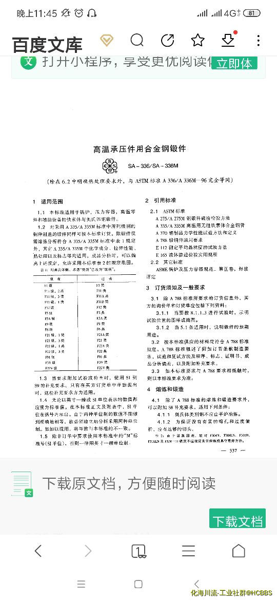

SA336是标准,是指ASME SA336GR.F11 CL.3是材料,其中GR是GRade,是等级的意思,F11是牌号,CL.3是锻件等级。详见百度文库:http://wenku.baidu.com/view/a080f16cb84ae45c3b358c9f.html
