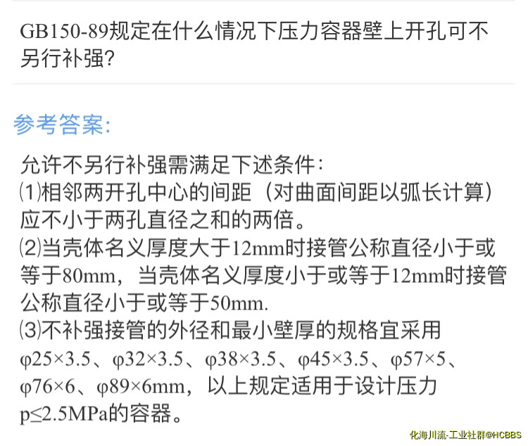

各位海友:     小弟刚刚入行不久,请教个问题, 容器液压试验,如果在DN200的盲板上开了一个M20的螺纹孔,安装压力表,需要校核吗? 是按照平盖开孔校核吗? 谢谢大家!

满足GB150开孔最小壁厚要求不用校核

要看试验压力多大。

满足GB150开孔最小壁厚要求不用校核

平盖开孔,建议按照GB150.3,第6.3.4条,进行补强计算。不另行补强的允许最小开孔一般是针对带有接管的壳体上。
