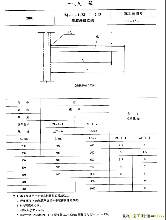

这两张支架来源不同,如下。管架编号形式和图号都不一样,应该按照哪个来源选用。求大神解答
20190612144954.png 第一张是手册上的支架
这张是HGT 21629上的支架
发表于 2019-6-12 14:54:54

按那个都没关系的,项目上统一规定按那个标准或手册执行就行了,2个都可以用,

按照HG 20519,要对管架编号,手册里的好像不能用,因为支架分类字母代号和HG 20519深度规定不一样。

管架的编号与你选用哪个图集或者标准的管架手册或标准没有影响吧。譬如,管架编号为RS-XXXXX,对应该编号的管架型号为你图1中的ZJ-1-1型,一个是管架的编号,一个是管架的型式。

这是2回事,一个是支吊架顺序代号,不过我不用,本人比较懒,太麻烦了,直接顺序号来,这2个不冲突
比如我偷懒支吊架号都是SP-10001。SP-10002,
你可以用RS-1701,然后选个HG的F7 就可以了,F7是类型代号

明白了 谢谢

不在乎形式,能满足管道支撑,现场安装,就可以选择,这两个支架图集都经常使用的,施工队不会太陌生。

你也可以都选用21629里的支架,一般一个项目里最好用一套图集或标准,对你和施工队来说都方便
