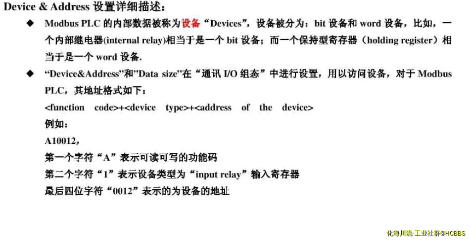

在centum VP系统中  ALR121通讯里Device address里  A40214   A40202是怎么得来的

见说明
登录/注册后可看大图
