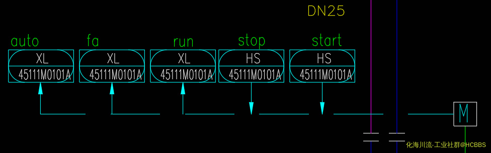

shi2766158VIP会员 VIP会员 | 只看该作者 回帖奖励 |倒序浏览 |阅读模式       最后访问IP福建省
简介--这张图是表示电机运行状态信号在DCS上显示,请问XL、HS、Fa是啥意思-登录查看全文

老板上稀饭VIP会员 VIP会员 | 只看该作者       最后访问IP山东省
简介--fa就不清楚了; HS是一个开关信号,有时表示手动开关,具体意思P&ID首页应该说明; XL表示运行状态显示; 之前关于这方面的帖子-登录查看全文

jh58316VIP会员 VIP会员 | 只看该作者       最后访问IP陕西省
简介--fa 故障-登录查看全文

濠梁知乐VIP会员 VIP会员 | 只看该作者       最后访问IP北京市
简介--本帖最后由 濠梁知乐 于 2019-6-3 19:49 编辑 HS(Start):手动启动开关; HS(STOP):手动停止开关; XL(Run):运行状态指示; XL(Fa):故障状态指示; XL(Auto):自动状态指示。 ...-登录查看全文

shi2766158楼主 VIP会员 VIP会员 | 只看该作者       最后访问IP福建省
简介--濠梁知乐 发表于 2019-6-3 15:09 HS(Start):手动启动开关; HS(STOP):手动停止开关; XL(Run):运行运行指示; 厉害厉害-登录查看全文
简介--failure-登录查看全文

简介--HS手动开关,fa故障-登录查看全文

9
简介--EdwardLau 发表于 2019-6-3 23:08 难道不是每一份PID图都有首页图吗 有的不全-登录查看全文
