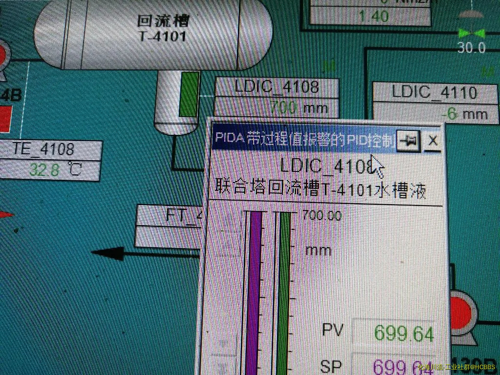

请问LDIC中的D是什么意思

界位指示调节

LDIC中,L 是Liquid level,D是Differential pressure,I是Indicate,C是Control

差压

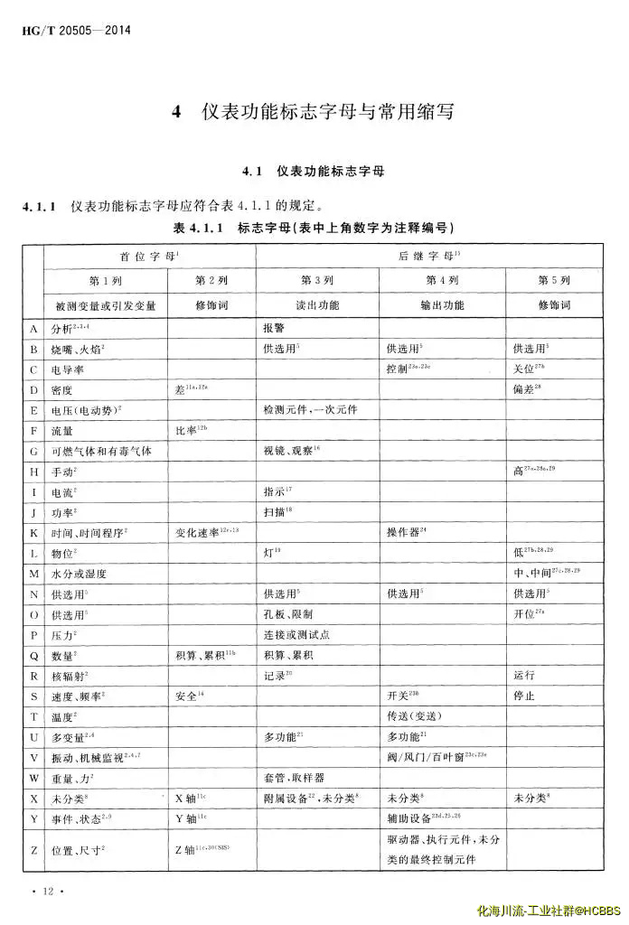

仪表回路功能符号。液位差(界面)指示调节。
