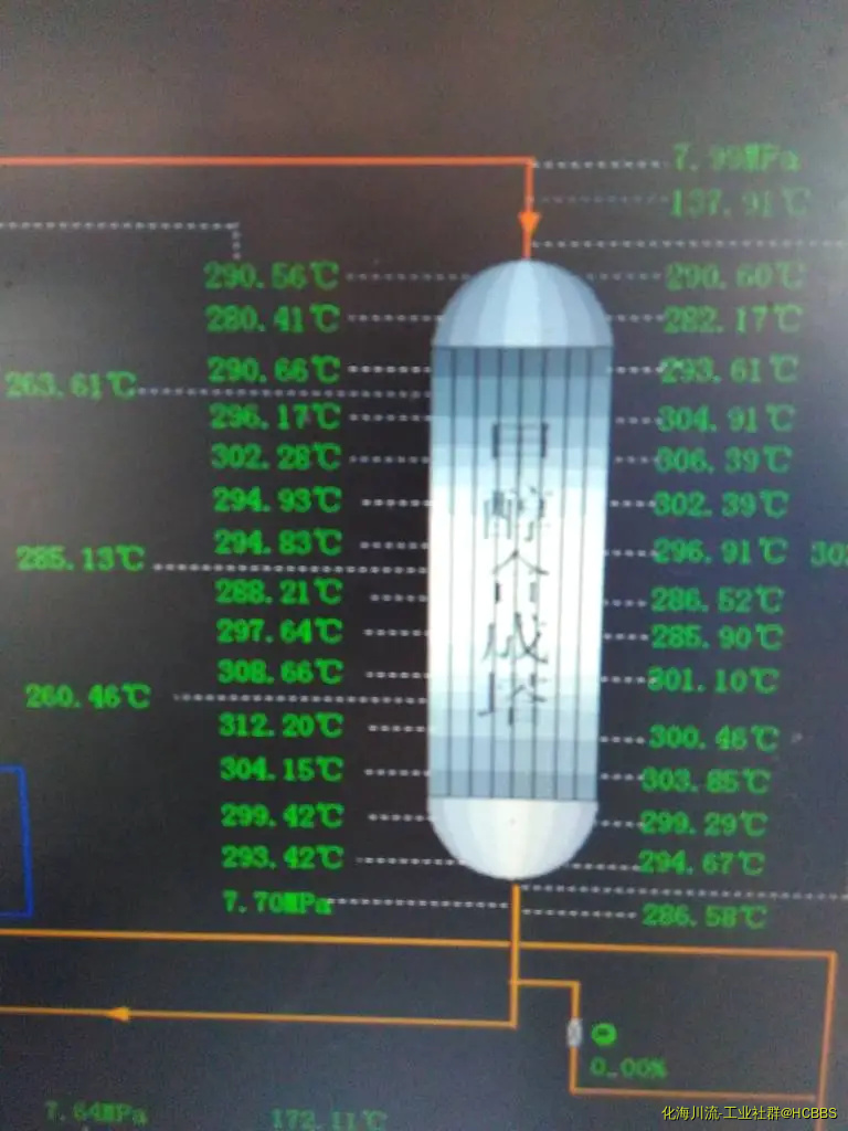

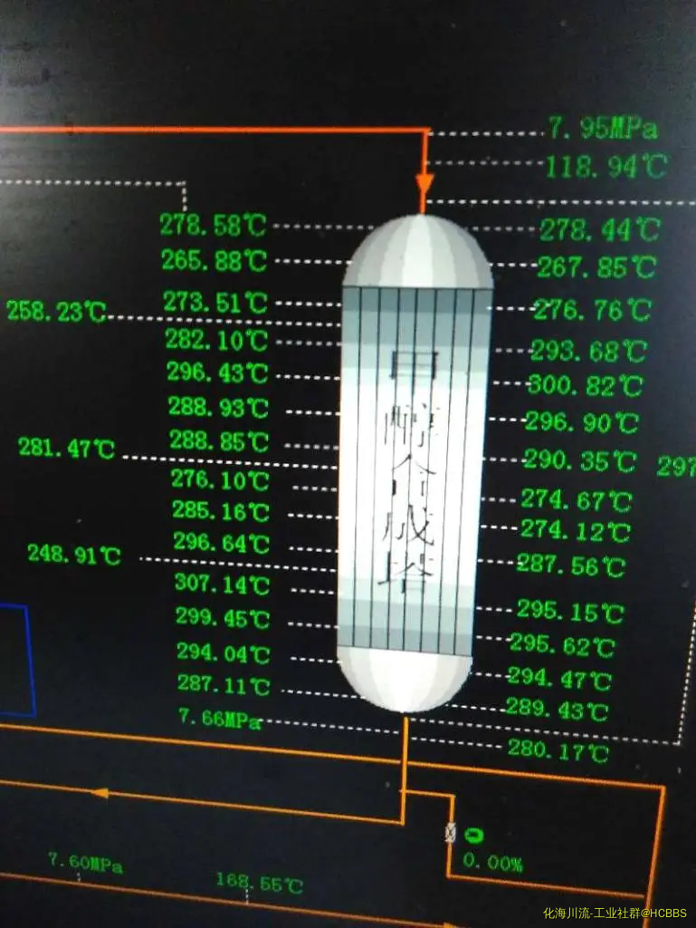

各位群友,谁家甲醇催化剂使用温度有大于300 度长期运行的?DCS图片能贴上来吗,学习一下!
发表于 2019-5-31 08:36:17
热点温度
发表于 2019-5-31 08:36:40
shanhaiguan楼主 VIP会员 VIP会员 | 显示全部楼层       最后访问IP辽宁省
20万吨林达气冷塔使用情况
发表于 2019-5-31 08:40:06

耐高温的极限是多少?400℃时催化剂会发生什么变化?
发表于 2019-6-6 19:33:25
甲醇催化剂可是铜系催化剂,这个催化剂对温度敏感,长时间高温会失活较快的
发表于 2019-6-10 13:37:39
醉汉和尚VIP会员 VIP会员 | 显示全部楼层       最后访问IP陕西省
这个温度是后期吗
发表于 2019-6-22 21:10:36
