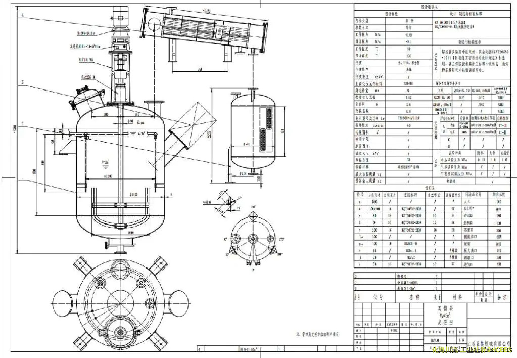

[讨论] 这个蒸馏釜两边的是什么东西
3.8K |13
wx_ct菌362362VIP会员 VIP会员 | 显示全部楼层 |阅读模式       最后访问IP河北省
这两个是温度计么,还是挡板呀
这两个是温度计么,还是挡板呀
如果是温度计的话,如何观察温度呢

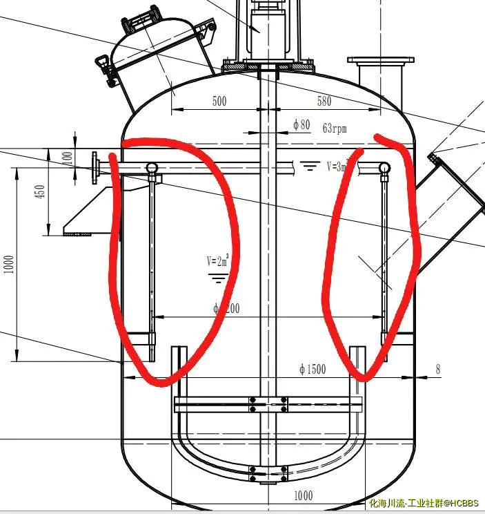

我怎么感觉像是分布器呢?
发表于 2019-5-29 07:51:21
感觉是个加料管口。看下这个管口的描述是啥呢?
发表于 2019-5-29 08:18:00

开局一张图,啥都没有。其他地方我都知道是啥,就是看不懂两边这两块

这是一个蒸馏釜的图,会不会是加热棒,因为我看他没有夹套
发表于 2019-5-29 09:09:11
海川大学二年  |  头衔:  【【互相答疑】】
图纸设计完了嘛?图纸上一般有说明,不过有些设计单位的确会在图纸上画写乱七八糟的东西还不标明。

就是这一块没有标明,有点看不懂这是啥

也有可能是一张图上标注不下,看有没有其他图。

肯定不是温度计,具体的看图纸其他部分说明吧

楼主应该将完整的图发上来,你自己完整的图都没有整明白,局部图叫人家怎么判断呢。竖直的两根(很有可能多根均布)管上开有均布的小孔,从这点判断应该是进料用的。

这就是完整的图,其他都清楚就是不知道这两根东西干嘛用的

应该看看这个管口走什么介质

可以滴加  可以喷淋  可以清洗     我喷到的是滴加   把酸放在釜中间反应   釜壁不容易被酸腐蚀

蒸馏釜的热源在哪里? 图没画好    猜是 内盘管加热用的吧
