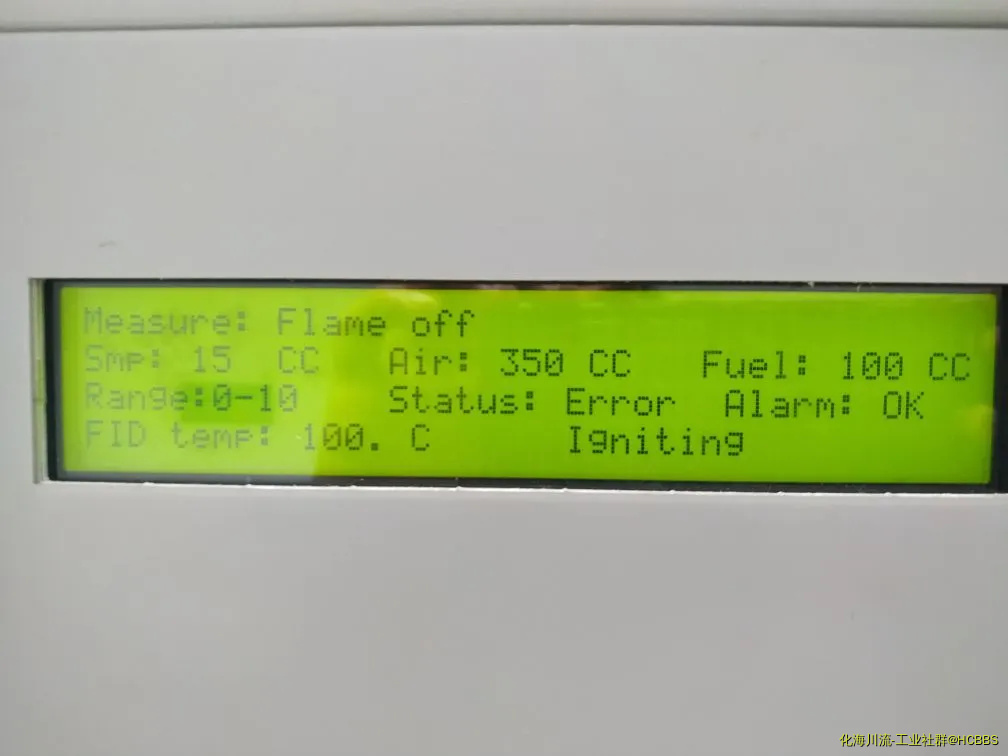

[讨论] 仕富梅总烃分析仪一直点火失败

具备点火条件了总是点不着

估计是FID的燃烧嘴污染了,对燃烧嘴清洁一下,然后再进行点火。
如果是点火电极故障了,可能就需要专业维修了。

看一下有没有报警信息?另外检查一下点火线圈,实在不行,只能找Servomex的人了
