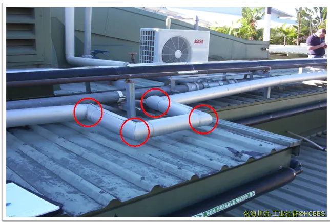

请大神分别分析一下下列几种蒸汽输送系统的问题

啥情况?

图2图4错误在哪?
发表于 2019-5-18 18:15:18
李云飞VIP会员 VIP会员 | 显示全部楼层       最后访问IP海南省
海川大学一年  |  头衔:  【化工从业者】
有什么问题,小管道弯头处保温有时候会是直角,不能从表面上看直角就认为不合适。三通选型不合理或设计不合理。最下面这张图确实不能这样接管。

随便猜一下,有不对的请指正
1、π弯得加几个管托吧
2、是三通引出方向不对?
3、没设低点放净?(没看见后面的走向,也不知道是不是低点)或是没支架?
4、局部上U型不好吧
5、蒸汽分支管道从上引出

妙木山的青蛙楼主 VIP会员 VIP会员 | 显示全部楼层       最后访问IP河北省
这是网上一个蒸汽输送管道常见问题的PPT,只标明了出现的问题点,并没有说明情况,所以想请大神分析一下
nanoc 发表于 2019-5-19 17:04
随便猜一下,有不对的请指正
1、π弯得加几个管托吧
2、是三通引出方向不对?
5如果是蒸汽支管的话这样的确不对,但我没确定是不是排水点,1、3的话我看图中标注的是弯头的位置,虽然你指出来的也是图中存在的问题,但应该不是图中标注想表达的答案。
李云飞 发表于 2019-5-19 09:10
有什么问题,小管道弯头处保温有时候会是直角,不能从表面上看直角就认为不合适。三通选型不合理或设计不合 ...
请问一下关于三通这个不合理具体体现在哪个地方?
三通出来应该是不用再加大小头更合理一些,你说是吗?
我觉得大小头加不加都可以,支路不需要那么粗的管子,加了减少经济投入,不加更好一些
