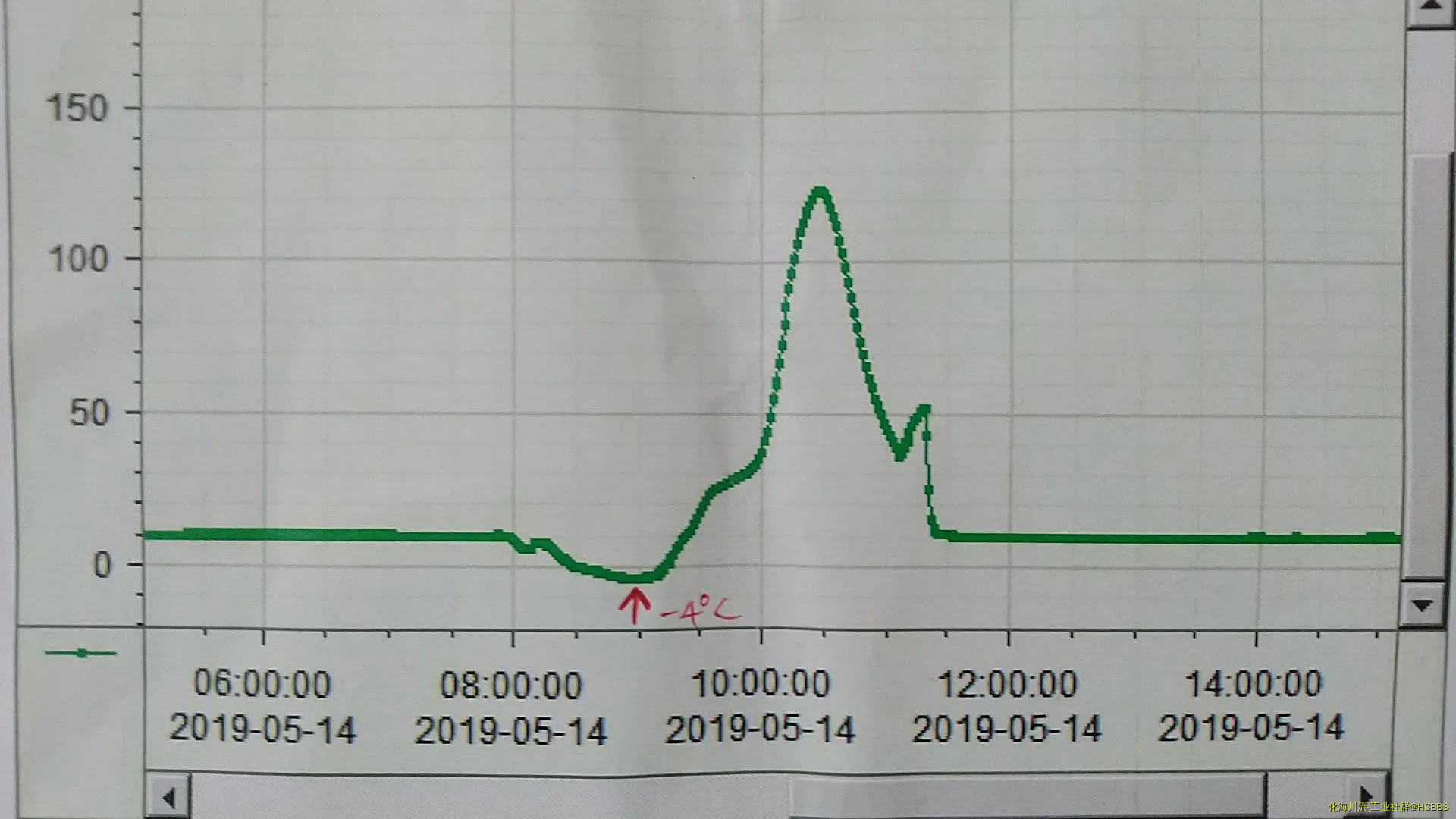

1.分子筛再生出口温度,在加热时会有一段温度是下降的,是否是因为再生的吸热反应。2.加热时间的设置,是否应该要在过了最低温-4度C,温度开始上升以后才可以结束。

1.分子筛加热后有一段时间温度下降,是因为该待再生分子筛周围环境(容器)因压力下降,吸附的水汽等汽化吸收周围的热量导致自身温度下降,投入的热量暂时不能抵消解吸所需要的热量。随时间延长,需要解吸的杂质减少,再生温度会升起来。2再生时间的设置,一般在出口温度100摄氏度左右停止加热(设备厂家会给出参数)。

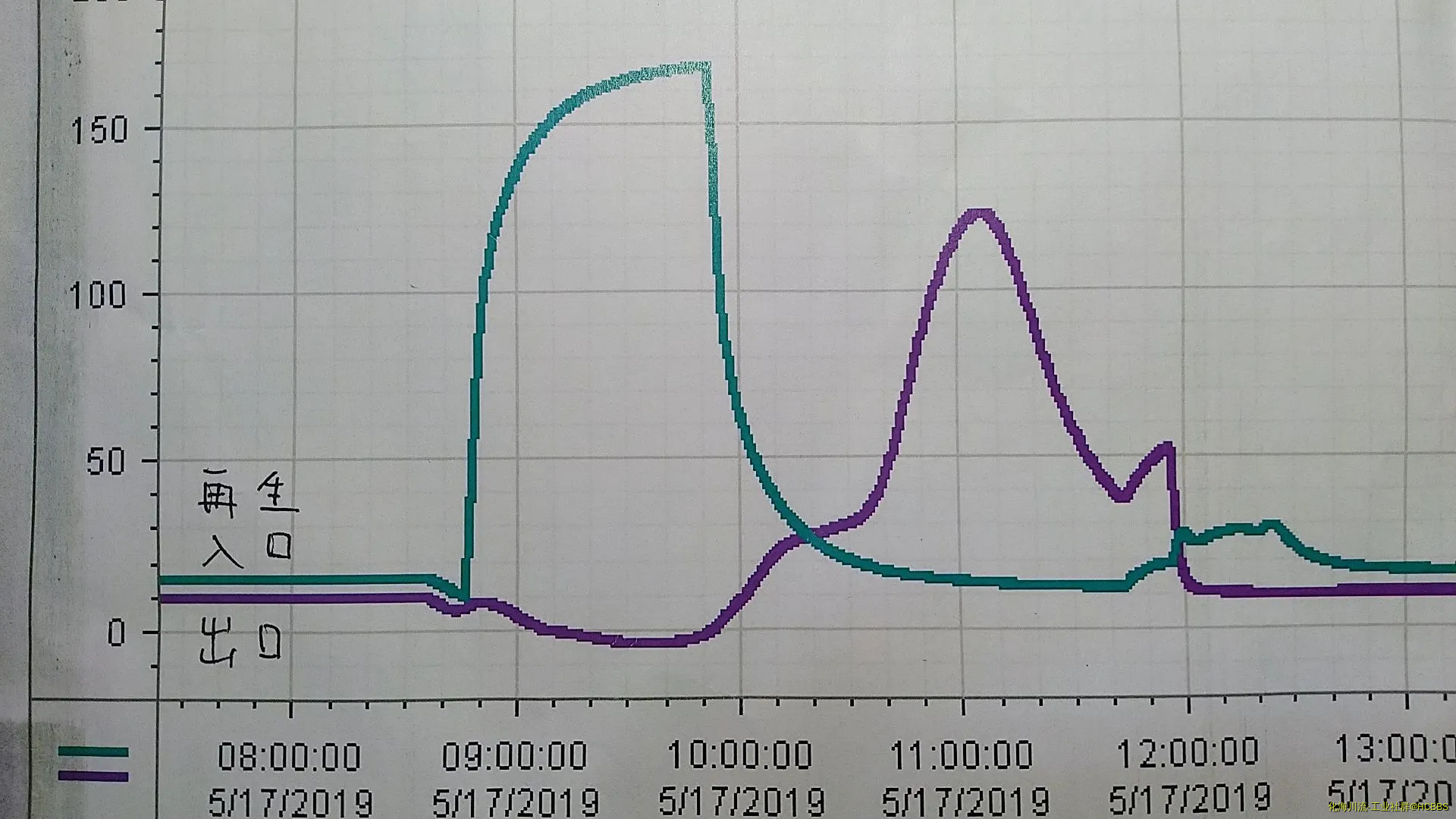

我们的冷箱进气是120000Nm3/h,我们加热结束的出口温度限制是大于零度即可。
发表于 2019-5-16 20:25:18
有一个脱附热的概念~~在加热初期,大量杂质脱附吸热,导致再生气的整体温度下降~~出口温度达到负值是可能的~~你们的分子筛有加热出口温度要求?  详情 回复 发表于 2019-5-17 11:40

我们加热及冷却阶段皆有时间及温度双限制,时间及温度都达到要求才会跳下一阶段。

加热过程温度下降是床层吸热反应的表现,加热结束后,床层的解析也不充分,热量并没有传递到下层,需要冷吹过程将上层的热量传递下来。加热结束一般不设置温度限制,考虑加热时长和加热介质温度,以来核算进入床层的热量。如加工气量增大或者进水,则应考虑延长加热时间,可以通过峰值来参考

研究的意义不大,主要还是关注冷吹峰值~~

关键在冷吹峰值,代表氧化铝解析程度。

加热终点出口温度不做要求,因为热量带不到下面进行充分解析,只需关注下一步进行冷吹的冷吹峰值及冷吹末端温度即可

这就是正常的TSA过程啊,热吹吹出最低温度,冷吹吹出最高温度。以冷吹峰值来判断解析程度,热吹值关注的其实不多。在制氧工吸附这一章节有比较详细的说明。
