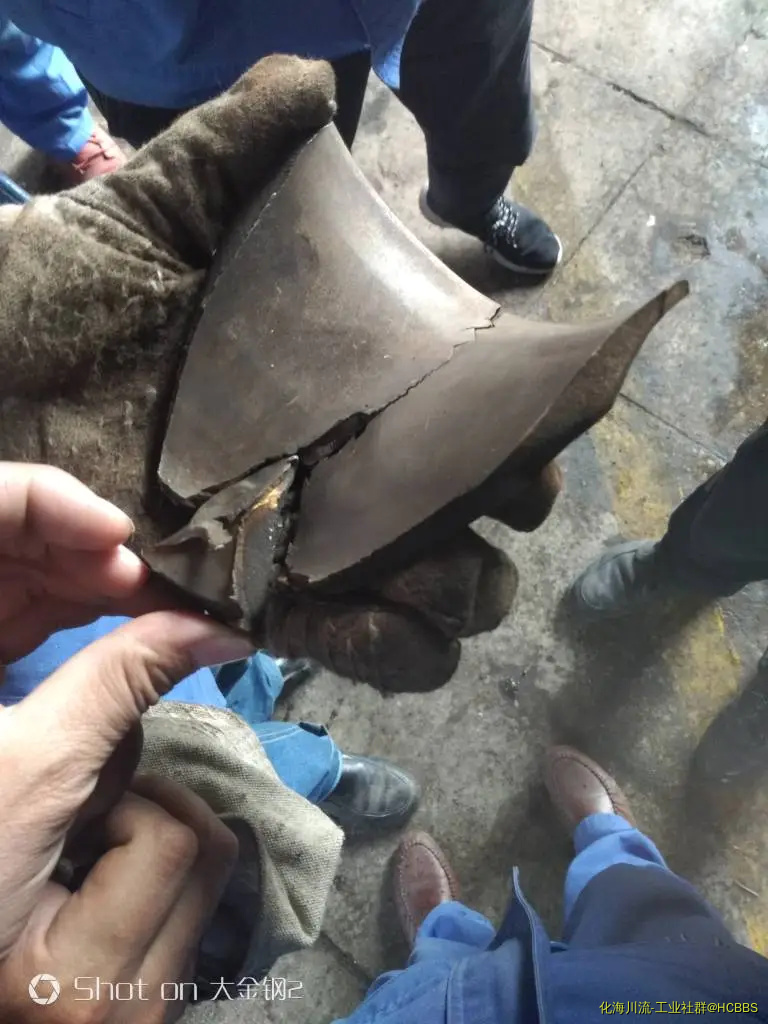

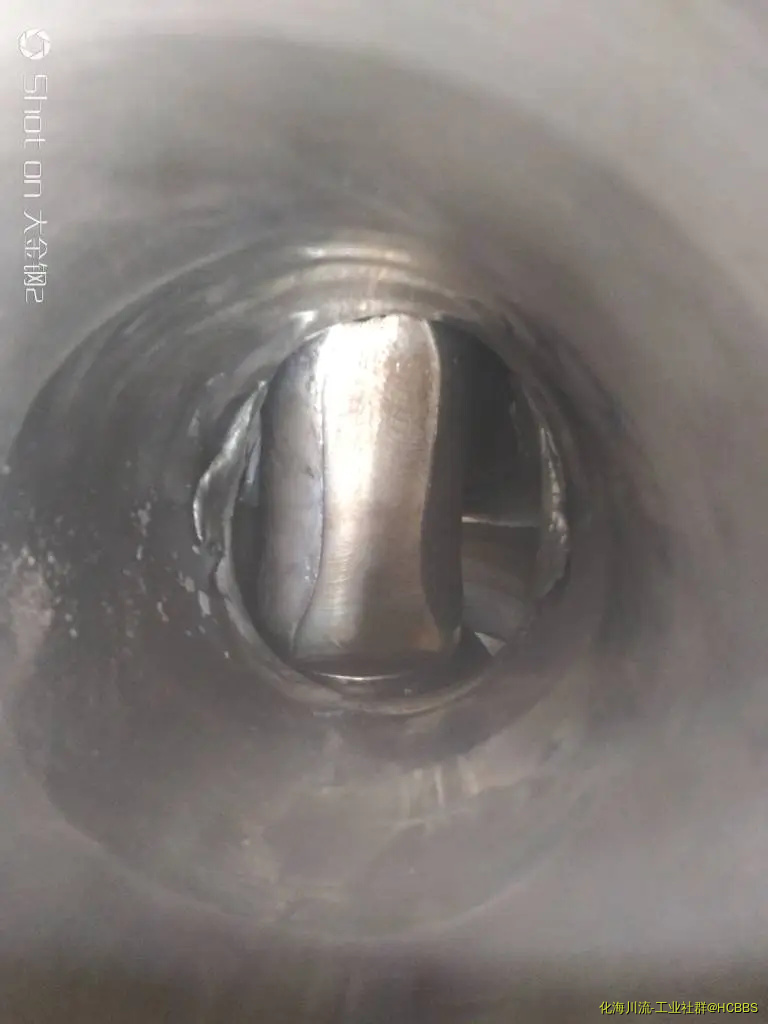

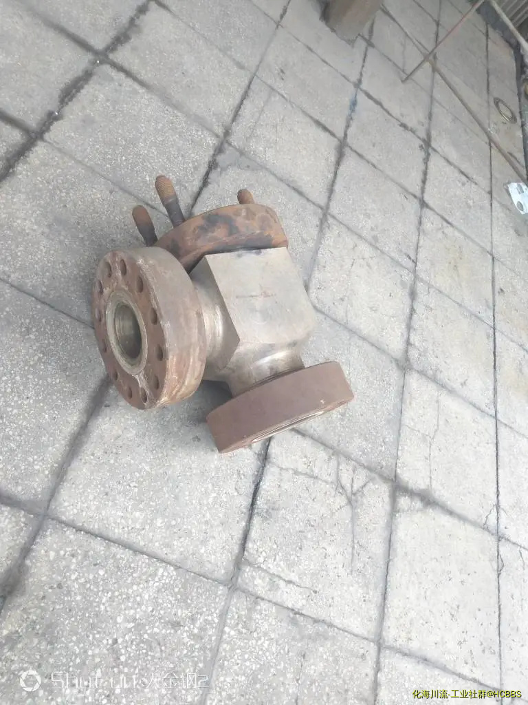

如图所示高压止逆阀内件损坏图片。工作介质为15MPa的气体,检修时在止逆阀出口的设备内部发现损坏的止逆阀内件,请教大家损坏的原因是什么?

Lucas.SVIP会员 VIP会员 | 显示全部楼层       最后访问IP福建省
什么气体?会不会材质不兼容?耐温/耐压性能超过阀门设计范围?介质有其他杂质造成逆止阀磨损?

二氧化碳气体,运行11年了

运行这么多年了,使用寿命到了吧。止回阀本来就一直在动作,气体里面稍有杂志磨损很快的!  详情 回复 发表于 2019-5-20 09:47

气流不稳,磨损加震动,振裂了?瞎猜的

如果是CO2的话,杂质应该没有多少吧。个人猜测是气流的不稳定导致的震动,进而损伤止回阀部件。
