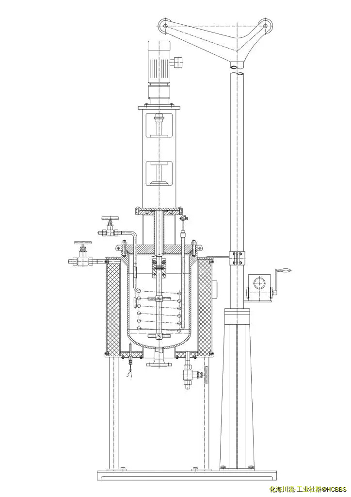

简介--大佬们好!实验室打算进行小试实验,所以要设计一个搅拌釜。由于反应物体积不是很多,所以据此查找设计(参考课设书本)出的反应器筒体直径为450mm,可是在查找标准的时候发现标准机架、凸缘法兰、安装底座最小尺寸也很庞大,所以想要请教各位应该怎么处理,是可以不使用机架吗?那么密封和支撑怎么设计? 由于完全没有经验所以什么希望大佬们能说的详细一些,关于设计方面是不是按照课设就行还是应该直接找生产厂家询问?这点也是很迷惑 先谢谢各位大佬了!-登录查看全文

简介--凸缘完全可以自己设计,没必要选用标准的,我公司虽说生产搅拌罐不多,但从来没有选择标准凸缘。天下设计一大抄,最好找个类似搅拌罐,参照设计,凭空设计产品,可不是容易的事情。 ...-登录查看全文

简介--xujishubu 发表于 2019-5-11 08:35 凸缘完全可以自己设计,没必要选用标准的,我公司虽说生产搅拌罐不多,但从来没有选择标准凸缘。天下设计一 ... 好的,谢谢大佬,那我直接找厂家进行协商好了 ...-登录查看全文

简介--本帖最后由 yechao25038 于 2019-5-11 16:12 编辑 如果缩小机架做成非标的,还要考虑机封是否能放得下。 还可以考虑磁力密封,结构紧凑,密封效果好,价格就要高一些了 ...-登录查看全文

简介--同一台50L反应釜,一个机械密封,一个磁力密封;差不少吧~ 如果非要用机械密封,可以参考图片,把凸缘抬高,腾出空间给管口。 登录/注册后可看大图 机械密封.webp (27.24 KB, 下载次数: 3) 下载附件 ...-登录查看全文

简介--yechao25038 发表于 2019-5-11 16:24 同一台50L反应釜,一个机械密封,一个磁力密封;差不少吧~ 如果非要用机械密封,可以参考图片,把凸缘抬 ... 哇!密封型式查别这么大,学习了,谢谢指教 ...-登录查看全文
