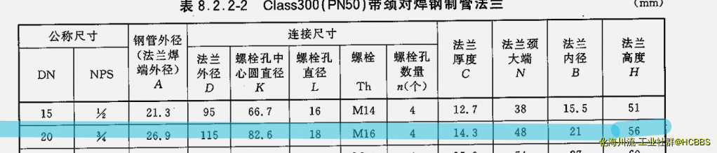

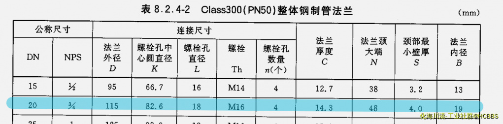

带颈对焊法兰 WN 和整体法兰 IF 能进行配对连接吗?看图中我看法兰内径对不起来啊,一个是19 一个是21,能配对连接吗?都是突面的,rf。

可以连接的。
发表于 2019-5-10 08:54:12
kareale88 + 3 积极参与
可以
发表于 2019-5-10 09:00:18
看外径孔距,孔大小,密封面
发表于 2019-5-10 09:00:52
kareale88 + 5 积极参与
佛与兰花VIP会员 VIP会员 | 显示全部楼层       最后访问IP江苏省
第一,带颈对焊法兰也是整体法兰,整体法兰是相对松式法兰而言的。
第二,为什么不是一种型号的要往一起配?首先螺栓孔的位置有可能存在偏差,预紧或操作状态下,螺栓都有可能需要承担过多的弯矩引起的弯曲应力,这些多出来的弯曲应力并不在螺栓的设计载荷考虑范围内,有可能加速螺栓失效。
发表于 2019-5-10 10:02:52

海川顾问组(海友)  |  头衔:  【海川资深技术人员】
密封面、螺纹孔/数量、螺纹孔节圆半径都一致,就可以连接上了啊,跟内孔没关系。
内孔,与对接管线壁厚有关,原则上法兰对接处壁厚与管线壁厚一致。
发表于 2019-5-10 11:34:43

Missergux楼主 VIP会员 VIP会员 | 显示全部楼层       最后访问IP山东省
第二,为什么不是一种型号的要往一起配 ...
第一个没问题,的确属于整体法兰,但是我看WN是法兰颈和钢管焊接到一起,而IF 是整体锻件吗不是
你是不学糊涂了?,你没见过管道和阀门 或 泵连接?   阀门 或 泵的进出口就是按整体法兰设计的。
发表于 2019-5-10 15:24:17
kareale88 + 4 积极参与
真是高人, 就是一管道法兰与 阀门或泵法兰的连接问题  还整出一套理论
发表于 2019-5-10 15:28:21
kareale88 + 5 积极参与
第一,我不是高人。第二,带颈法兰整体法兰的一种,自己去看GB150。第三,请注意看我的留言,我说的是螺栓孔位置偏差是指,两片法兰连接螺栓孔对不上,这种情况下,如果组装上去。螺栓是斜着承载的。

如果法兰盖都一样的话,那就能连接啊
发表于 2019-5-10 19:19:40
佛与兰花 发表于 2019-5-10 16:05
第一,我不是高人。第二,带颈法兰整体法兰的一种,自己去看GB150。第三,请注意看我的留言,我说的是螺 ...
你把20615里IF 这种整 体法兰(泵、阀进出口法兰)与GB150里的相对于松式法兰的整体法兰的概念 搞混了。
