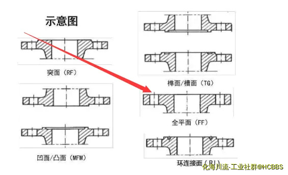

现在还有用全平面法兰的吗?
常压的好像都用RF了吧?

我们都是rf和mfm

不多,但是有

FF法兰应该还是有用,不过好像非常少了,压力很低的应该是可以用。

有的呀,我们今年还给客户做了一批FF的

《石油化工管道设计器材选用规范》SH/T 3059-2012/7.3.1(C)规定:有毒、可燃介质不得采用板式平焊法兰(PL),(因为,板式平焊法兰刚度差,焊接时易产生变形,在螺栓力作用下也容易变形,引起密封面转角,产生泄漏。)
   应选用带颈平焊法兰或对焊法兰。

这是推荐标准 我们可以不遵守 我们易燃易爆介质都选用PL法兰  详情 回复 发表于 2019-5-12 09:56

有啊  低压 水管线,不怕漏的地方

有的,水项目,使用的非金属  法兰

平焊法兰用的比较少了,简单的低压的水处理行业还在用

水管之类的还能用,只是一般都不用了,

肯定有啊,压力较低、介质危险性、危害性较小的地方

经手的铜镍管法兰全是全平面FF的。

确实很多用RF,至少我们公司的订单没有FF的密封面,但不代表没有在用FF的,FF的话应该是用在低压工况的。

有啊,我们单位前段时间做的常压容器,还是用的PL FF的,他们觉得没问题。

配玻璃钢法兰的地方,风管上,应该还都是FF的法兰。
