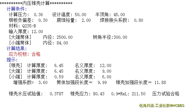

小端加强段用钢板卷制后焊接,能否直接在加强段外面焊接法兰连接管道(内径取84,加上壁厚12刚好108接DN100法兰)可以这样操作吗?计算书中没有加强段长度,用直边(长度100)直接焊接筒体是否可行?
计算书中增强系数是什么意思?

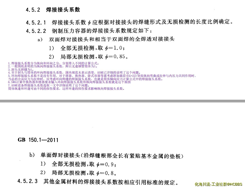

焊接接头系数为什么是0.8

我对焊接不太了解,不知道双面焊实际上能不能操作,就取了个比较中间的值。

取的是单面焊(有垫板)做局部无损检测,先不考虑焊接,我想请教的是我说的做法可不可行
发表于 2019-5-9 13:29:42
可以!
