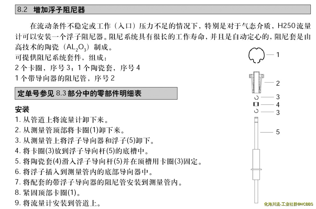

能发一张来学*一下吗?准备选金属管流量计测气体,担心气体里的灰尘卡住气阻尼,想把气阻尼去掉。

这是克罗尼的金属管浮子流量计,你可以参考
