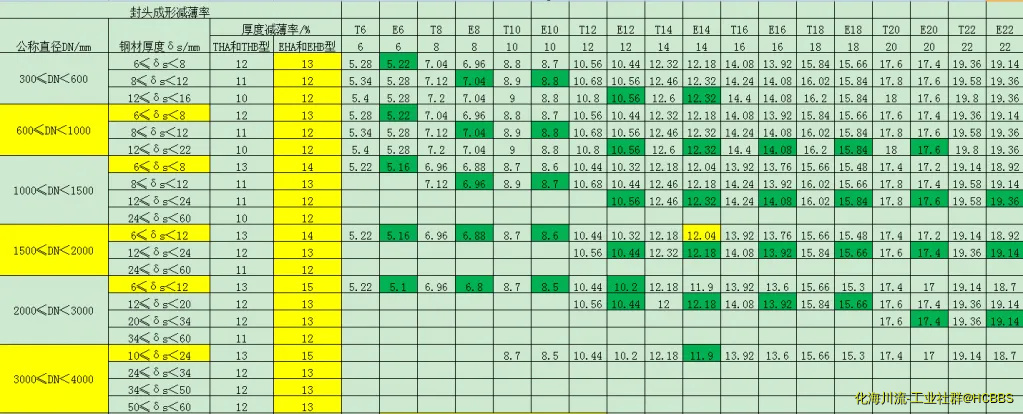

问一下大家,压力容器设计中,封头的最小厚度怎么确定,明细和标注怎么写?

GB/T150-2011释义中有说明。标注按GB/T25198-2010

我一般是用名义厚度减去封头的成型减薄率,不知道对不?

这是你们厂的加工减薄率?
发表于 2019-4-29 08:26:01
这是根据封头附录里成型减薄量计算的最小成形厚度。  详情 回复 发表于 2019-4-29 08:37

哦,GB/T 25198附录的减薄率偏大吧!据了解很多企业的加工能力比标准附录的小很多

不会的,如果封头制作厂故意偏小来节约成本,那么容器制造厂会拒收的,封头制造厂不按标准势必会被淘汰。
我们采购的封头成型厚度都超过标准很多。

感觉25198中分那个是最低要求,你也可以要求比它高。我原来的单位直接用名义厚度乘以0.95来标注最小成型厚度。

看错了 减薄率偏少,成型厚度相对大。  详情 回复 发表于 2019-4-29 17:46

封头标注 按名义厚度(最小成型厚度≥计算厚度+腐蚀余量),你是设计,这样标注后,封头制造厂会按他们自己的封头加工工艺,确定减薄量,算上材料厚度偏差,得出他们自己定的投料厚度!名义厚度=(计算厚度+腐蚀余量)/1-最大减薄率)+名义负偏差+厚度元整
