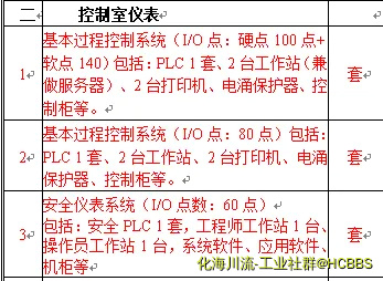

新人求问,控制系统的io点数怎么算出来的?有没有相关资料去学习一下

看你接入的设备数量啊,一个变送器是一个AI点(温度压力流量液位之类),调节阀、变频器这类的是1AO点1AI点,有的还还带有DI反馈看你接入到系统里有多少的功能,泵最少也要1di2do,各种开关类仪表是DI信号,反馈几个就是几个DI,泵的起停控制,开关阀的开关控制是DO点,常用的就我说的这些

用硬接线接入系统的一个信号叫做一个硬点,包括输入输出。
然而控制系统的软点,则是包括了硬点的基础上,还包括实现控制过程算法的中间值,因为要占用控制器的内存空间。一个控制器不能分配过多的软点数。
随便买本过程控制系统相关的书就可以得到你想要的“参考”。

按设计选型的设备数量计算输入输出点数,再留些余量备用就是了。

对了,你设计完要有15-25%左右的预留点位的,不能有多少统计多少,算上预留的,统计时候按设计的数量来算

有的DCS软件上可以统计AI/AO/DI/DO点数,或者控制组态图也可以统计,或者DCS硬件接线柜也可以统计,那块卡件什么类型多少通道硬件接线了几个通道,也可以统计;

看pid和成套设备资料
