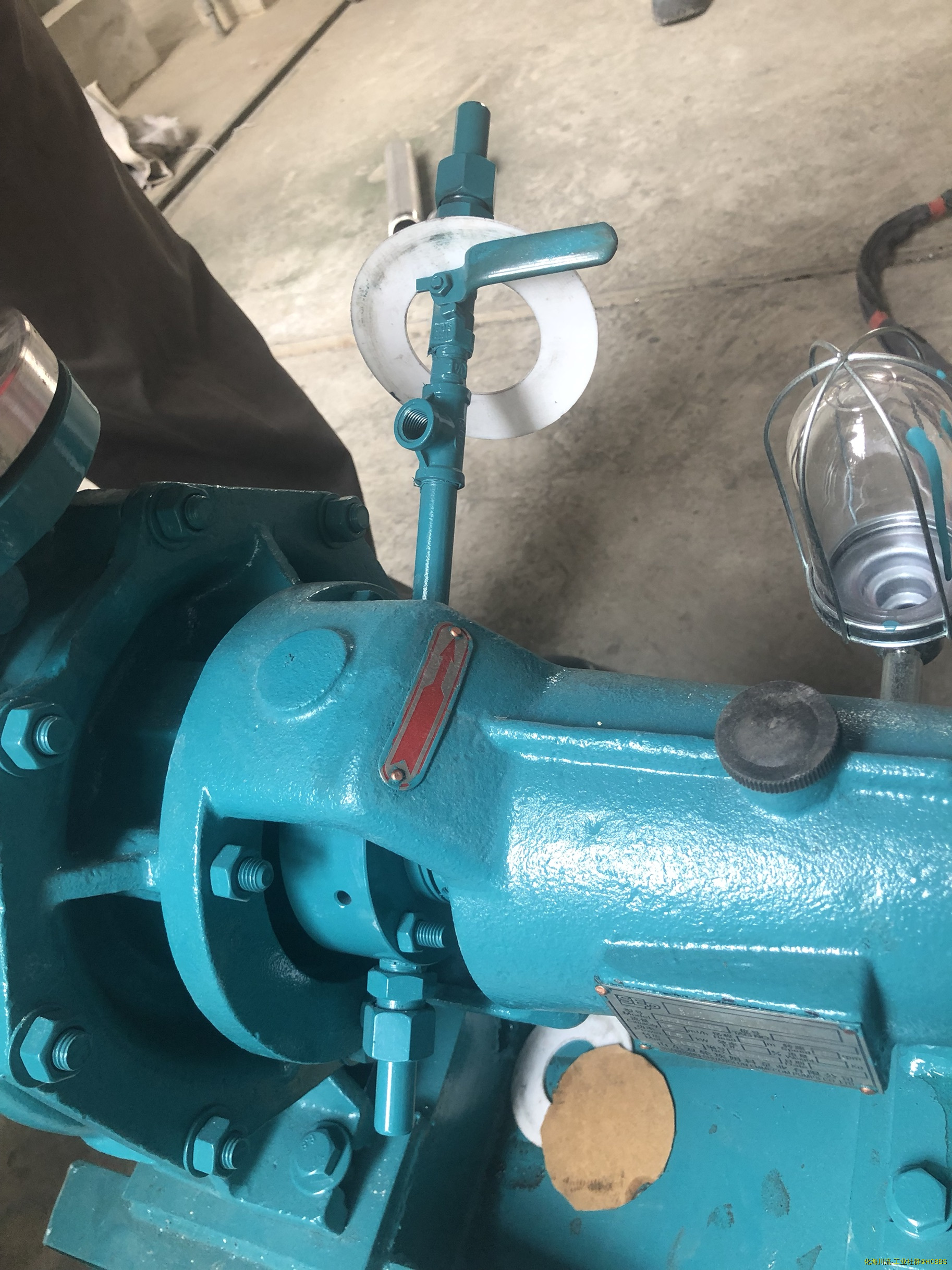

shangtao237VIP会员 VIP会员 | 只看该作者 回帖奖励 |倒序浏览 |阅读模式       最后访问IP陕西省
简介--新购买的一台双机械密封的泵.由于现场没有冷却水.无法提供相应的冷却.各位有没有别的办法提供冷却呢-登录查看全文

简介--介质干不干净-登录查看全文
发表于 2019-4-27 12:43:15

shangtao237楼主 VIP会员 VIP会员 | 只看该作者       最后访问IP陕西省
简介--泡沫_ZPTK 发表于 2019-04-27 12:43 介质干不干净干净.介质是双氧水.无杂质-登录查看全文

简介--shangtao237 发表于 2019-04-27 14:45 干净.介质是双氧水.无杂质山东双轮埃姆科的泵?厂家怎么说的-登录查看全文

简介--要不你就把泵拆了,把泵端那套密封拆了,进留着外面这套,堵一个孔,另一个孔从出口引个管接过去,扬程高的话加个孔板限流。这样改的前提是后面的密封能耐介质腐蚀 ...-登录查看全文

〆、nodisc_SEHUVIP会员 VIP会员 | 只看该作者       最后访问IP河北省
简介--二级密封是水循环冷却吗?设立一个罐不就可以了吗?介质温度多少度?-登录查看全文

manwuyouxiVIP会员 VIP会员 | 只看该作者       最后访问IP江西省
简介--看起来像单端面的 一个自冲洗 一个外接冷却水-登录查看全文

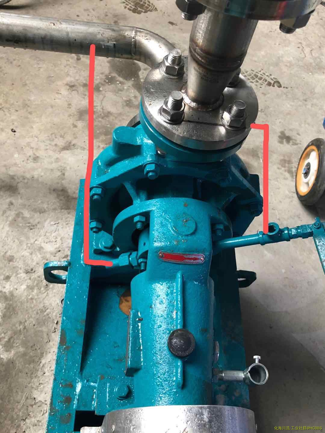

简介--泡沫_ZPTK 发表于 2019-04-27 23:20 要不你就把泵拆了,把泵端那套密封拆了,进留着外面这套,堵一个我想将改成图片所示.用其介质冷却.请各位看看是否可行 ...-登录查看全文

这是14方案,接到入口管路上的意义不大,机封的泵送环可去除吗?  详情 回复 发表于 2019-4-28 09:21
回进口的管上接个限流孔板或阀门,孔板前接个压力表。保证回去的压力比进口压力高一些,防止机械密封承受反压被推开。  详情 回复 发表于 2019-4-28 09:16

简介--shangtao237 发表于 2019-4-28 08:51 我想将改成图片所示.用其介质冷却.请各位看看是否可行 回进口的管上接个限流孔板或阀门,孔板前接个压力表。保证回去的压力比进口压力高一些,防止机械密封承受反压被推开。 ...-登录查看全文

3983596_FPPZVIP会员 VIP会员 | 只看该作者       最后访问IP江苏省
荣誉会员  |  头衔:  TA未设置
简介--本帖最后由 3983596_FPPZ 于 2019-4-28 09:23 编辑 shangtao237 发表于 2019-4-28 08:51 我想将改成图片所示.用其介质冷却.请各位看看是否可行 这是14方案,接到入口管路上的意义不大,机封有泵送环吗? ...-登录查看全文
荣誉会员  |  头衔:  TA未设置
简介--工况参数和机封结构图能提供下吗-登录查看全文

qqypp168VIP会员 VIP会员 | 只看该作者       最后访问IP陕西省
简介--shangtao237 发表于 2019-4-28 08:51 我想将改成图片所示.用其介质冷却.请各位看看是否可行 这样接的前提是泵出口压力足够大,而且介质温度不能太高,否则还要加冷却装置才可以冲洗机封的。 ...-登录查看全文

qq_村长607607VIP会员 VIP会员 | 只看该作者       最后访问IP山东省
简介--这样改不就失去了双密封的意义了吗?-登录查看全文

简介--qq_村长607607 发表于 2019-4-28 12:00 这样改不就失去了双密封的意义了吗? 现场没有外冲洗液不是嘛-登录查看全文
简介--shangtao237 发表于 2019-04-28 08:51 我想将改成图片所示.用其介质冷却.请各位看看是否可行那用双封j就没有意义了-登录查看全文
简介--安全压力这么大,怎么能在原则问题上动手。-登录查看全文

yangxiaobin137VIP会员 VIP会员 | 只看该作者       最后访问IP山东省
简介--泵扬程不高价格水箱就可以了,扬程高的话把叶轮侧密封拆除接成11方案-登录查看全文

简介--shangtao237 发表于 2019-04-28 08:51 我想将改成图片所示.用其介质冷却.请各位看看是否可行失去双封的意义了-登录查看全文

1070273960VIP会员 VIP会员 | 只看该作者       最后访问IP江西省
简介--如果可以这样改的话   直接改单封  也不需要你这样连管子了-登录查看全文
