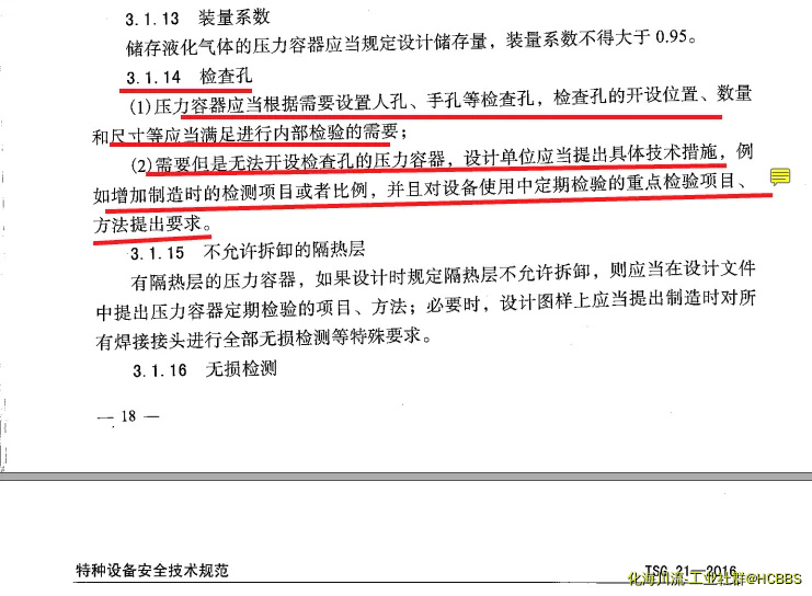

压力容器中如何确定装量系数?在不同的容器里,装量系数是不同的,一般取多少比较合适?
装量系数都出现在哪些新标准中,有啥具体规定?
借用其他老标准:
SH3007-1999规定
1、固定顶罐和内浮顶灌
a 罐容积等于或大于1000m3时,应取0.90
b 罐容积小于1000M3时,应取0.85
2、浮顶罐应取0.90
3、球罐和卧罐宜取0.90
老容规规定
介质为液化气体的固定式压力容器装量系数一般取0.9,对容器容积经实际测量者,可取大于0.9,但不得大于0.95;
根据介质特性充装系数可以适当改动,例如致死性介质,易燃易爆介质,将充装系数取小点安全!如:0.8

TSG21-2016  详情 回复 发表于 2019-4-27 14:13
kareale88 + 5 可以列举平时用到的。
天使木业 发表于 2019-4-27 13:45
压力、温度、介质!
TSG21-2016
