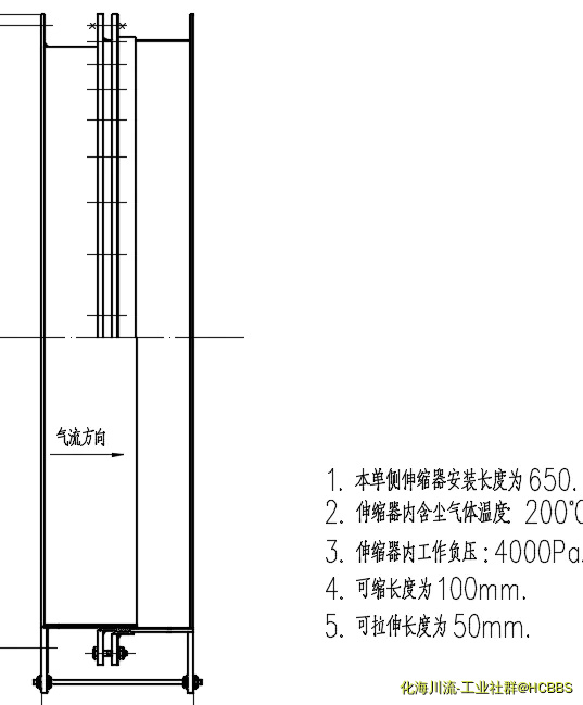

我现在做一根除尘管道,断面图如下,
1、非固定点支架是否受推力?我是觉得应该受,以为管托有摩擦力
2、左、右两侧固定点受到的推力分别是多大(不考虑固定点外侧的管道)?方向?
3、如果固定点外侧还有连续的同等情况的管道及支撑结构,那么图中的固定点受力是多少?
4、按照流体方向,伸缩器安装在左侧是否合理,原因?
已知条件,管道为冷(空气)、热风周期性交替流入管内,膨胀节重J=1吨,管道1.5吨/米
另外,2图为订货图,为什么需要提供可缩长度为 100mm和可拉伸长度为 50mm两个值。可缩可以理解,可拉伸理解不了。

你这个是轴向补偿器
