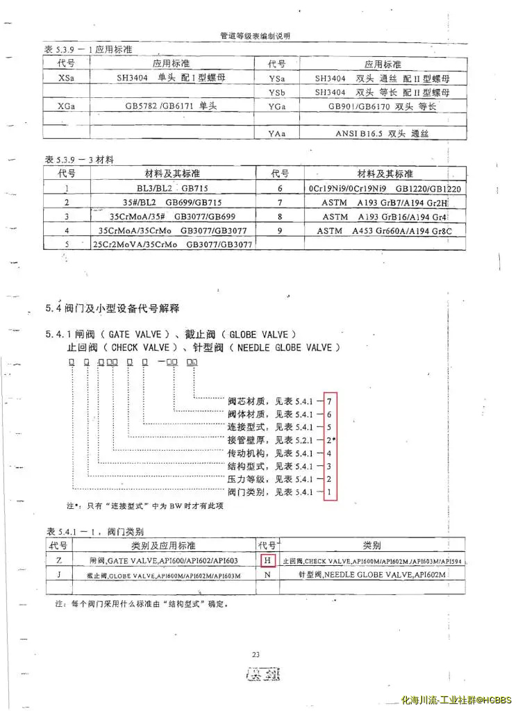

请问各位大神,止回阀型号是H51J-J101,能给我具体解释一下吗???谢谢
