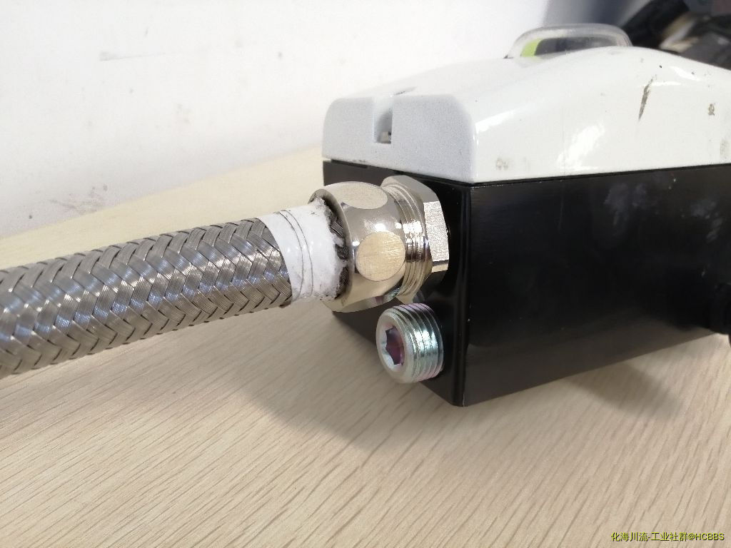

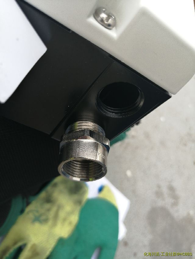

图一是个内螺纹,图二是外螺纹,请问两个接头购买时什么区别,二是图二金属编制的外径是20.7mm     请问图二的接头是多大的,怎么识别

从图上看,那格兰头质量真够糙的。
发表于 2019-4-24 11:45:50
qq_“思考人生”614614楼主 VIP会员 VIP会员 | 显示全部楼层       最后访问IP山东省
蓝科的,你确定?
发表于 2019-4-24 11:57:45
兄嘚,你这个东西是一套的,他的名字叫做不锈钢编织挠性管,一般规格是G3/4"(M)-M20*1.5(M),G3/4"(M)-1/2"NPT(M)带密封接头不锈钢编织挠性管等。一般正规厂家在密封接头上面都会刻型号和规格的你这上面不是也有么?
