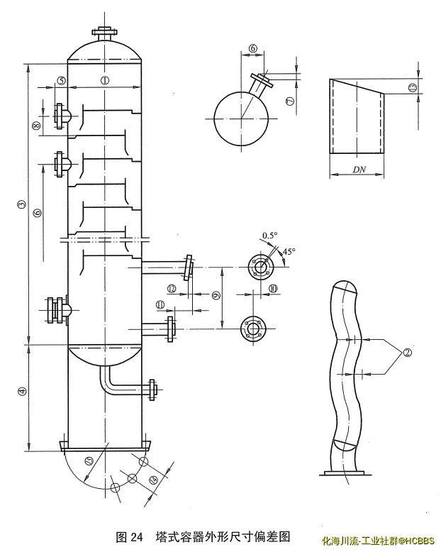

题目来自书本:NB/T 47041-2014《塔式容器》
改编不严谨的地方希望大家指出,有好的建议也可以回帖说明,不吝奖励。
答案(单选、单选、单选)请按顺序分别填写。
奖励规则:参与奖励1财富,回答正确奖励3财富每项,最高10财富。
1、塔式容器上下两封头焊缝之间的距离的允许偏差:当筒体总长度L≤30000mm时,允许偏差不超过()mm。
A、±10;
B、±20;
C、±30;
2、塔式容器上下两封头焊缝之间的距离的允许偏差:当筒体总长度L >30000mm时,允许偏差不超过()mm。
A、±30;
B、±40;
C、±50;
3、塔式容器上下两封头焊缝之间的距离的允许偏差:每长度1000mm时为()mm。
A、±1;
B、±1.1;
C、±1.2;
D、±1.3;
答案:(考察塔式容器的制造、检验与验收)
1、B
2、B
3、D
