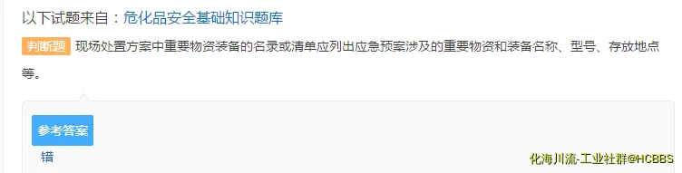

[求助] 请大家分析一下这个题目 求解为什么不对?
1.8K |7
RJGGYVIP会员 VIP会员 | 显示全部楼层 |阅读模式       最后访问IP安徽省
这个题目我读起来都很拗口  求大家帮忙分析一下

还可以吧,能理解这句话的意思,只是表达的费劲

能说明一下哪里不对吗?

缺少联系电话

现场处置方案不需要此类内容。参考。

看导则

不完整,缺少联系电话,即管理人员电话

处置方案
8.1事故风险分析
主要包括:
a)事故类型
b)事故发生的区域、地点或装置的名称;
c)事故发生的可能时间、事故的危害严重程度及其影响范围;
d)事故前可能出现的征兆;
e)事故可能引发的次生、衍生事故。
8.2 应急工作职责
根据现场工作岗位、组织形式及人员构成,明确各岗位人员的应急工作分工和职责。
8.3应急处置
主要包括以下内容:
a)事故应急处置程序。根据可能发生的事故及现场情况,明确事故报警、各项应急措施启动、应急救护人员的引导、事故扩大及同生产经营单位应急预案的衔接的程序。
b)现场应急处置措施。针对可能发生的火灾、爆炸、危险化学品泄露、坍塌、水患、机动车辆伤害等,从人员救护、工艺操作、事故控制,消防、现场恢复等方面制定明确的应急处置措施。
c)明确报警负责人以及报警电话及上级管理部门、相关应急救援单位联络方式和联系人员,事故报告基本要求和内容。
8.4注意事项
主要包括:
a)佩戴个人防护器具方面的注意事项;
b)使用抢险救援器材方面的注意事项;
c)采取救援对策或措施方面的注意事项;
d)现场自救和互救注意事项;
e)现场应急处置能力确认和人员安全防护等事项;
f)应急救援结束后的注意事项;
g)其他需要特别警示的事项。
