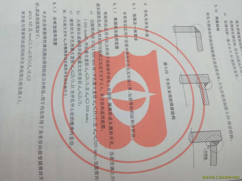

设计分汽缸时,经常遇到分汽缸接管外径太大,超过了GB150常规设计允许开孔的范围,只好加大筒体直径!应该是可以超过常规设计的范围,补强计算用应力分析方法。在实际设计时,总是只考虑常规设计的开孔范围,然后加大筒体直径,这样做不经济。各位海友,你们是否是遇到相同的问题,是不是也感到困惑!
