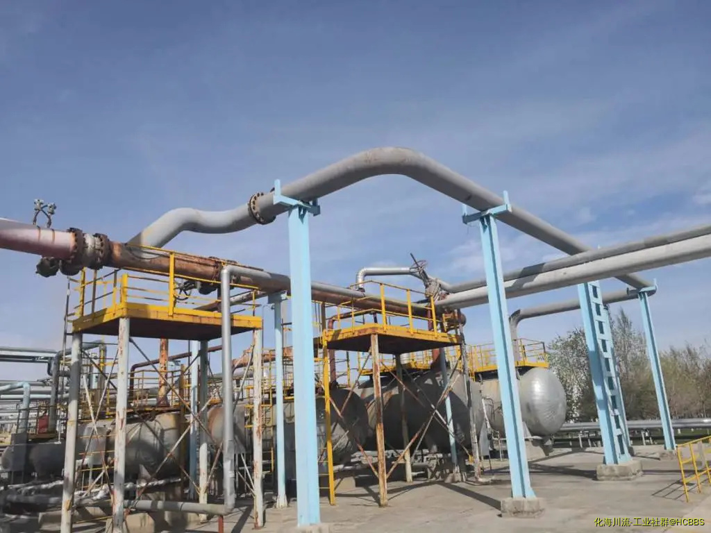

大修期间此管线上需加流量计(排火炬使用),大致流程为从橡胶厂排来废气进入分液罐、水封罐进入火炬燃烧,此工艺隔离如何做?

在法兰处打盲板,动火之前在吹扫置换
