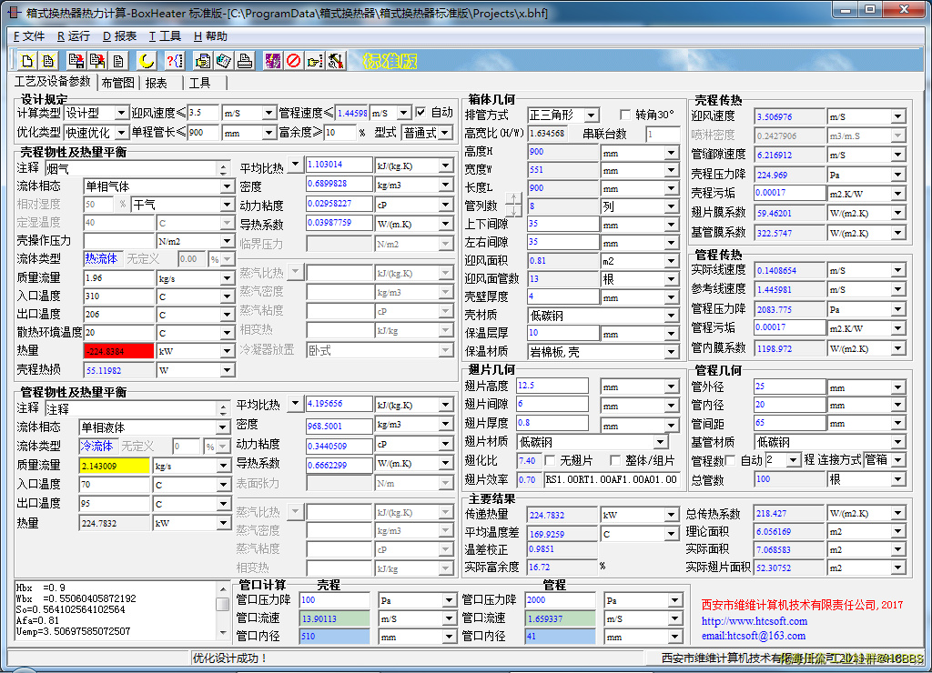

烟气进口温度310,出口206,流量0.98kg/s,水的进口温度70,出口95,流量1.05kg/s,请问该采用那种换热器?以及如何设计计算?
我设计了一下,不过我把气液量扩大了1倍,制造厂觉得太小了,不愿意制造。就是一个几百公斤的换热器。
如果你一定要坚持你的处理量,只需要在软件把“1.96”改成“0.98”,一个回车就出来了你要的处理量的结果。
