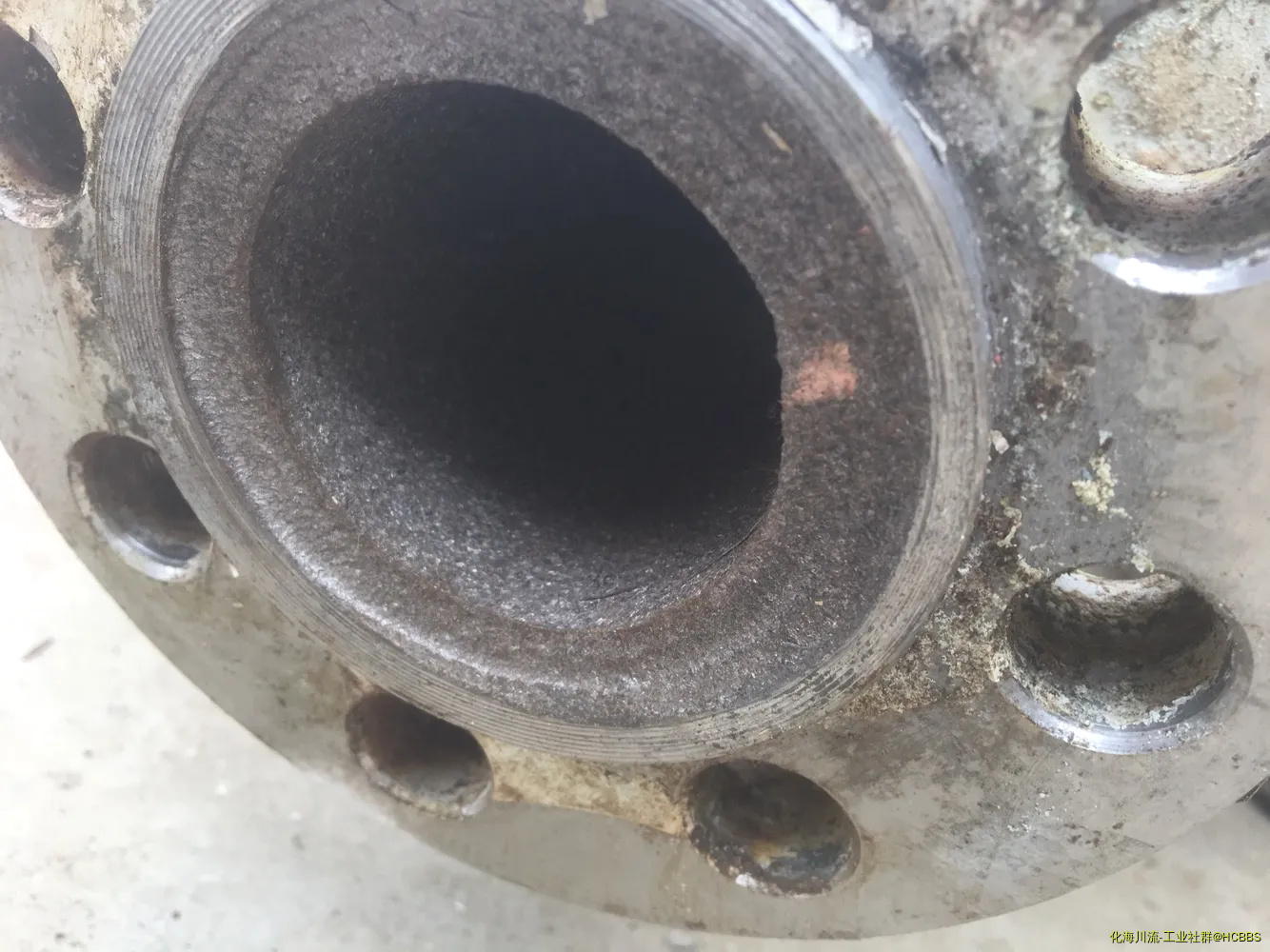

离心泵入口压力为45公斤,这样运行对泵有什么影响?讨论一下

你们用的是单封还双封?

单吸泵需要考虑轴向力,再一个密封的选择

只要是在泵的工作条件范围内的就是正常的,若是超范围的就是不正常的,会出现各类问题的。若泵前超压,会造成泵后超压及波及系统超压。若是泵前压力低于涉及范围,会造成泵出口压力低,严重时会出现“气蚀”现象,泵不能正常工作。

如果超出了原始的订货数据范围,则此泵不能继续使用。
另外对于单级单吸的泵会产生有以下问题:
1、泵体泵盖等承压壳体强度是否允许;
2、承压壳体之间的螺栓强度是否合格;
3、泵体出入口法兰公称压力是否允许;
4、各位置静密封垫(泵体与泵盖之间的密封垫、法兰垫、密封上的静密封垫圈)容易泄漏
5、残余轴向力增加,造成轴承轴向载荷加大
6,机械密封承压能力是否允许,需要平衡型

泵在运行中不断的出现问题,导致没有办法适用,就是想知道泵的入口压力高了对泵的影响,一段多级泵扬程450米,流量100方,直接供二段泵入口,二段泵扬程170米,流量为65方。是否影响二段泵的运行。

一段两段分别是什么样的泵?请描述下
发表于 2019-4-10 09:08:03
一段为多级泵,二段为单级离心泵
发表于 2019-4-10 09:46:33
一段泵杨程不够需要二段泵接力提高杨程是吗?二段泵出现的什么问题呢?二段泵和一段泵之间还有什么容器吗,还是直接连接的,二段泵是在一段泵杨程达不到设计值以后后期加的还是原装置设计就是这样的。
发表于 2019-4-11 22:54:54
没有直接供了
发表于 2019-4-12 07:45:46
原装置设计
发表于 2019-4-12 07:46:11
把扬程170米,流量为65方的泵放在前面可不可以。
发表于 2019-4-12 08:52:35
siblingVIP会员 VIP会员 | 显示全部楼层       最后访问IP甘肃省
你这种情况相当于两台不同性能的泵串联,二段泵流量、扬程比一段的低,工艺允许的的话把一段的出口阀关小点,降低流量应该会好点
