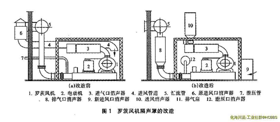

现场概况:
污水处理厂采用射流曝气活性污泥法处理工艺,共有9183kw罗茨风机。噪声平均值118.8DB,超过区域厂噪声标准。
现每台罗茨风机已均有安装隔声罩,隔声罩外壁材料为玻璃钢,内壁材料为穿孔钢板,中间填玻璃棉。罗茨风机进气口加消声器、空气滤清器,横卧于罩内。风机所需空气通过一根直径420mm玻璃钢管由室外引入隔声罩内,室外进气口加有玻璃钢材料制作的阻性消声器。见图1
改造方案:
1. 将隔声罩进气口从罩上方改到下方,使气流能够流经电动机与罗茨风机机体,对它们进行冷却(具体见图1);
2. 进气口截面积从0.126㎡增加到0.384㎡;
3. 进气口由室外进风改为室内进风,不仅减少通风阻力,而且改善了风机房内通风状况;
4. 进气口配用了折板式阻性消声器;
5. 在罩内增设新的强制通风设施,在隔声罩上方加一排气扇,它仅在罗茨风机不工作时运行;排气扇外加装消声器,以降低从排气口泻出的噪声;在排气扇与消声器间设简易逆止阀,以防止罗茨风机工作时室外气流由此进入;
6. 将罗茨风机泄压口由室外移至隔声罩内,并配用消声器,其对外环境影响可忽略。采取上述措施后,即使在夏季最热天气,隔声罩门也不需要打开,隔声罩的降噪作用得到保障。工程竣工后测量,罩内噪声为106.8DB(A),罩外进气口处噪声已降至82.5DB(A)

提高风机房围栏结构隔声量的措施
将风机房的普通木门改为隔声门,窗户改为隔声窗。增加低噪声排气扇通风降低室内气温。满铺吸声吊顶。
现风机房内噪声平均值已降至85.5DB(A),厂界噪声降至43.5DB(A),达到**有关噪声标准。
