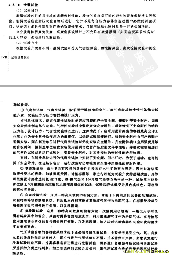

kareale88 发表于 2019-4-5 16:08
这句话有特别的释义或出处吗?
郑津洋老师主编的《过程设备设计》一书中有提到。
发表于 2019-4-17 12:21:15
在最后一段中确实明确的提出了,谢谢  详情 回复 发表于 2019-4-17 12:50
这个吗  详情 回复 发表于 2019-4-17 12:47
kareale88 + 5 积极参与
这个吗
发表于 2019-4-17 12:47:43
在最后一段中确实明确的提出了,谢谢
发表于 2019-4-17 12:50:00
