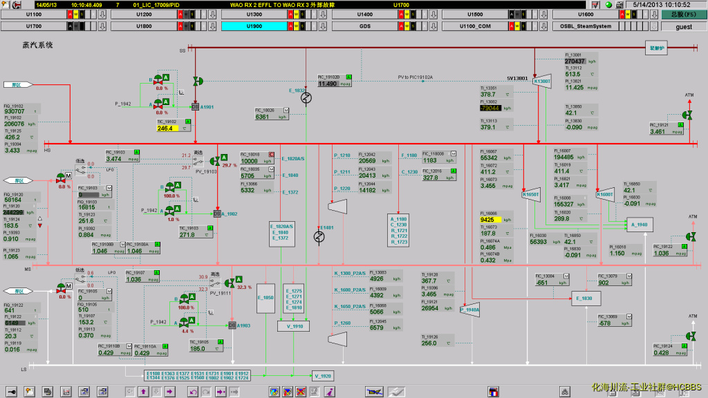

工艺提出一个构想,取消各级的蒸汽放空阀,在管网超压时利用减温减压器向下级蒸汽管网泄放,只保留低压蒸汽放空阀。请教各位专家,不知道该如何去实现这样的功能。

这个问题难点和可实施性在工艺专业。不是仪表。第一个问号,能不能这么做?放空阀的保护高于控制。这一点估计就直接pass
发表于 2019-4-3 17:54:47
各级蒸汽放空阀最大的量,要计算出来,比如3.5MPA-2.2MPA、2.2MPA-1.0MPA下级蒸汽管网的容量也要计算好,要能包得住利用减温减压器向下级蒸汽管网泄放的量。

1、增加减温减压器,可以提高蒸汽使用效率,减少不必要排放;
2、不能排除特定工况下的排放需求,除设置放空阀,还需要设置安全阀;
3、通过高低级蒸汽管网压力控制器的高选控制,可实现蒸汽向低一级管网减压;
4、所有改动需经过设计院设计合算,满足规范要求;同时考虑技改的投资效益;
5、附件是四级蒸汽管网蒸汽控制的应用,其中DS为减温减压器,供参考。

下级蒸汽管网要有足够的容量,安全阀可以向下一级泄放。
安全阀是起保护作用的,不可以取消!
